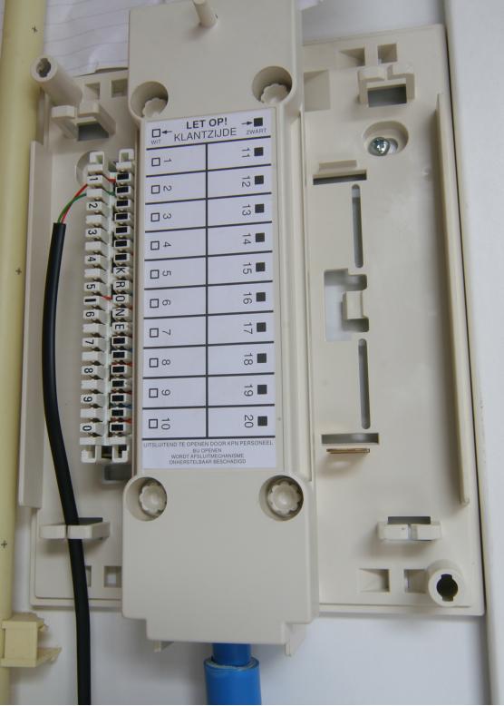

1) UTP kabel testen die tussen onze ruimte en de MER ligt. Ik kan een Fluke lenen op mijn werk en als het niet goed is zet ik er nieuwe connectoren op. Dit is eigenlijk de basis, die moet sowieso goed zijn.
2) ISRA punt controleren. Ik wil dat brakke kastje ervantussen, want ik zie daar geen meerwaarde in. Ik weet dat we op stift 1 zitten, ISRA punt ziet er zo'n beetje zo uit:
http://www.ergensin.nl/wp...012/09/isra_rsa_strip.jpg
Ik wil eigenlijk gewoon een kwalitatief goede UTP kabel gebruiken en daarvan het blauwe / blauw-witte paar (middelste paar) afmonteren op de ISRA (ik heb een dogger!) en aan de andere kant een RJ11 stekker erop zetten. Dan test ik het modem. (misschien hoef ik er niet eens een RJ11 op te zetten, met een coupler kan je toch ook prima naar RJ11?) Werkt dit goed, dan zet ik er weer een RJ45 stekker op en verbind ik die middels een coupler met de UTP kabel die tussen de MER en onze ruimte ligt. Nog mooier zou wellicht zijn om de bestaande UTP (die er al ligt) direct af te monteren op het ISRA, maar deze is helaas niet lang genoeg.
3) Aan onze kant middels een coupler de RJ45 omzetten naar RJ11 of in het andere geval de RJ45 eraf knippen en RJ11 erop zetten. In principe gebruiken we alleen het middelste paar. Modem staat dan bij ons en in geval van storingen kunnen we het dan ook zelf resetten enzo.

Welke volgorde je gaat testen maakt weinig uit, maar wil je echt weten hoeveel signaalverlies je hebt over die 20/30 meter probeer dan iemand te vinden met een Argus of Kurth, of bel de klantenservice van je provider of ze van hun kant een meting kunnen doen (adsl demping rond de 6 is aardig) zodat je wat hebt om te vergelijken tegen elkaar.
Let er wel op dat het zelf ´verleggen´ van je isra vaak valt onder binnenbekabeling en daarmee buiten de ondersteuningsvoorwaarden van veel providers.

Als het gewoon fatsoenlijke UTP Cat5e kabel is: zet het modem gewoon in je eigen ruimte. Die 20 a 30 meter is te verwaarlozen als het netjes is aangesloten. De kabellengte van wijkcentrale tot isra punt is honderden meters, zo niet kilometers, dan ga je die paar meter extra echt niet merken. Dit in tegenstelling tot hetgeen hiervoor genoemd is.
Aderpaar van dezelfde kleur gebruiken, twisting zo lang mogelijk laten zitten en met een lsa tang op isra aansluiten.
Aan de andere zijde UTP kabel afwerken in een contactdoosje. Vaak bijgeleverd bij een modem. Geen RJ11 aan gaan knijpen, dit zit nooit heel lekker en niet zo bedoeld. Vanuit dit doosje een RJ11 kabeltje gebruiken (bij voorkeur niet plat maar twisted, ook vaak bijgeleverd) en aansluiten op je modem.

Er hangt zon ding aan de muur
https://www.google.nl/sea...aM:&imgrc=UQz-YR4zzEZ8GM:
Wij zitten op nummer 2.
Nummer 1 zit ook aangesloten, geen idee waarnaartoe, is ook niet mijn zaak.
Rest is leeg.
Er hangt echter ook nog een "groter" isra punt, die zit wel vol. Daar staan ook nummers bij en "klanten", o.a. NOS, Ziggo Sport, etc (jullie kunnen inmiddels bijna raden om wat voor organisatie het gaat :+)

Als de monteur komt en dit weer werkend heeft vraag dan of hij de dikader aan de verdeler kant wil labelen.
Dit zodat de eerst volgende weet dat deze niet vrij en in gebruik is.

tlpeter schreef op zaterdag 5 augustus 2017 @ 12:42:
"vroeger" toen ik nog monteur was luisterde je met een testtoestel op het adrepaar en geen geluid was een vrije ader maar DSL kon ik toen nog niet horen en dit moet je meten. Ik vraag mij af of dit nog zo gaat.
Soortgelijke truuk heb ik twee weken terug ook gebruikt op een Aderpaartje waar ADSL2 over liep. Even telefoonstekker aangesloten, maakt ie leuke geluiden :+ (soort ruis)
Je lijn gaat er vervolgens wel van klapperen en komt weer online als je de telefoon loskoppelt van de aansluiting. :P.
  • tlpeter
  • Laatst online: 16:24
Zo deed ik altijd luisteren met 1 draad aan aarde en de ander op ader 1 en daarna 2 zat er veel verschil in ruis dan was er wat mis. Ik heb een tijd lang bij de afdeling storingen ondergronds gezeten :)
