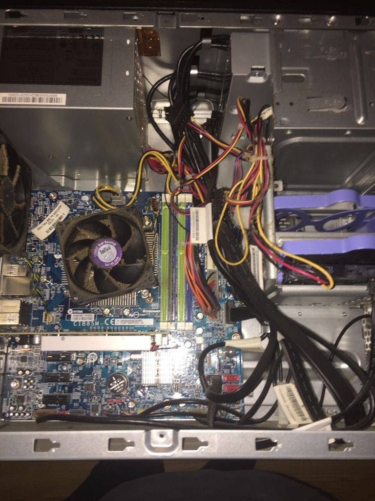

Kun je achterhalen welke 450W voeding er exact in zit (foto)?

De voeding zou de volgende moeten zijn :
pricewatch: Huntkey Jumper 450
SSD kaart lijkt me een prima idee.
Zie foto :
http://i256.photobucket.c...d/IMG-20160221-WA0014.jpg
zouden de kaarten die jullie aanbevelen in kunnen ?
Nogmaals bedankt voor alle hulp.

Er zal ook een nieuwe voeding nodig zijn.
Er zitten geen PCI kabels op de voeding die hij nu heeft.
