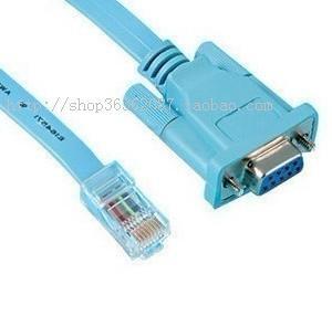

normaal gesproken weet ik dit wel, dat er een andere soort pin out is wist ik geen eens ik heb toendertijd gewoon een kabel gekocht... ik probeer ook via het programma putty erin te komen dit lukt ook niet.
http://g02.a.alicdn.com/k...2-b-font-font-b-DB9-b.jpg zon soort kabel heb ik, aangezien ik nu sterk vermoed dat mij kabel gewoon niet goed werkt... ik ga wel een serial kabel halen en dan met me oude pc aan de gang...

nick0294 schreef op zaterdag 20 februari 2016 @ 23:47:
Dat is een standaard cisco console kabel, die werkt niet op nortel.
