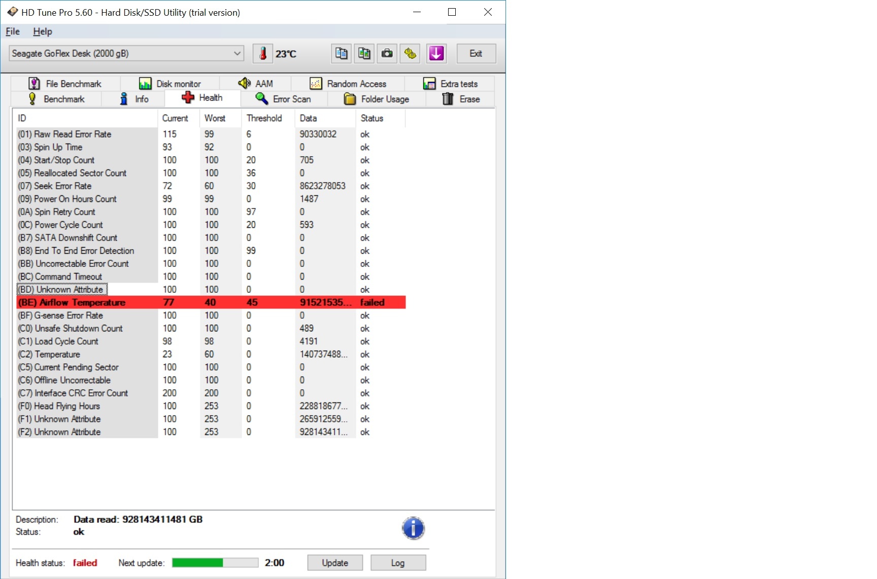

Ik zal eens een aantal tests laten lopen met HDtune dan. Dit zijn voorlopig de waarden die ik krijg:
Afbeeldingslocatie: http://tweakers.net/ext/f/dZzwYzulwL60LEXjY3r6G2ZS/full.jpg
De rode waarde is van Airflow temperature.. Geen idee wat dit zou zijn. De temperatuur van de HD is koud, want hij is pas aangesloten (kamertemperatuur dus).

De waarde kan ook een historische waarde zijn of een verkeerde mapping met het humand readable label zijn (of de OEM heeft een non-standaard ID toegepast). De schijf is in elk geval niet betrouwbaar! Vertrouw er dus niet op dat het ding je data nog lang veilig beschikbaar heeft! Maak nu direct een backup! Met dit soort signalen wil je toch echt niet meer wachten tot het te laat is lijkt me.

En nu het antwoord op je vraag: het laten omvallen van een harddisk is sowieso "not done", daar kan hij beslist niet tegen vanuit het perspectief van data zekerheid!
Maar buiten een (verkeerd geïnterpreteerde?) waarde voor Airflow Temperature zien de SMART waarden er niet verkeerd uit.
