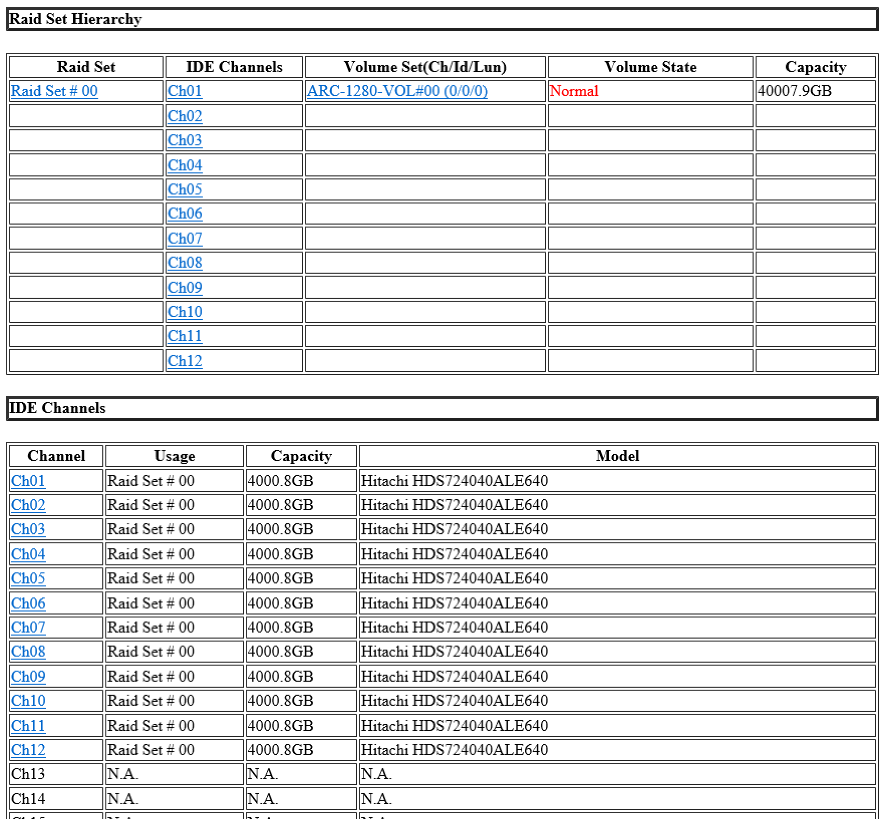

De redundantie die RAID-6 geeft bestaat niet uit hotspares die automatisch inspringen wanneer er schijven problemen vertonen. Alle schijven worden actief gebruikt voor parity doeleinden, en zodoende zullen ze niet als "free" aangeduid worden. Je kunt wèl hotspares aan een RAID-6 toewijzen, maar deze zullen de RAID-set niet beinvloeden mochten deze problemen hebben.
Hier heb je een screenshot van mijn RAID-6 als voorbeeld:
Areca RAID
Weet je zeker dat het in jouw geval om een RAID-6 gaat?
In ieder geval is het tijd om een goede backup te trekken. Mocht er echt een rebuild nodig zijn dan is de kans op uitval van nog een schijf best wel hoog, dit vanwege de verhoogde activiteit van alle schijven tijdens dit proces... helemaal als ze allemaal of meerdere uit dezelfde batch komen.
