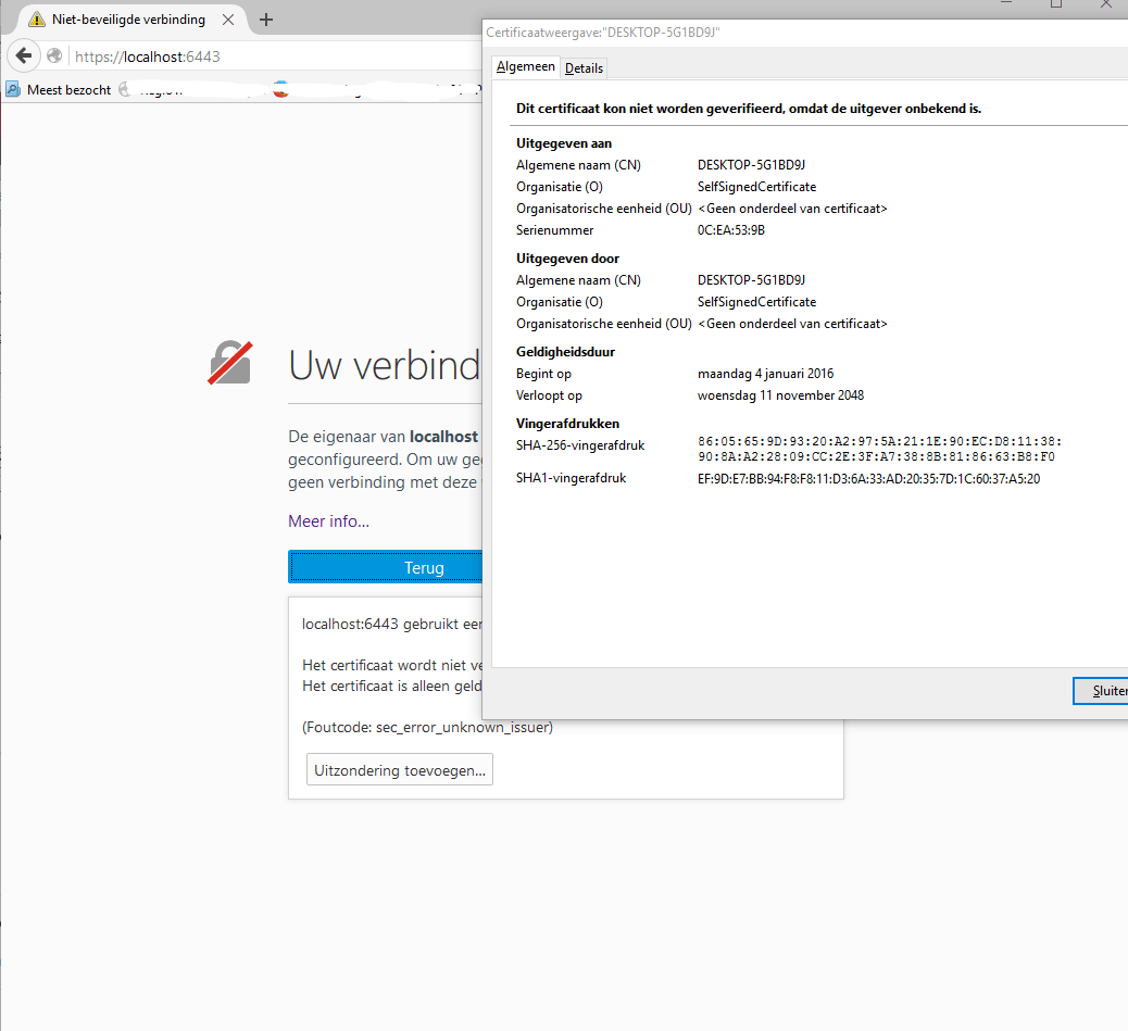

Je kunt na nog voor 'Add exception' kiezen en dan op 'View' om de certificaatdetails te bekijken (twee tabbladen). Post daar eens een screenshot van.
Uiteraard niet zonder meer een exception toevoegen.

Dat is de verkeerde plek. Je moet vanaf de certificaatwaarschuwing op de juiste knoppen drukken (zie boven) om de certificaatdetails in de zien.
  • Von Henkel
  • Laatst online: 17:39
Afbeeldingslocatie: http://s23.postimg.org/dtptafg7r/Knipsel.jpg

Wat je denk ik het beste kan doen is wat m'n collegae al aangeven: controleren wáár het certificaat vandaan komt. Speciaal voor jou even in Firefox een foutje afgedwongen:
ssl foutje
Fiddler, bijvoorbeeld, doet hetzelfde. Exact. SSL afvangen en met een eigen certificaat opnieuw aanbieden, waar Firefox door op z'n gezicht gaat. Ik zou wel opletten dat het niet een stuk malware echter is wat je SSL onderschept...

Inderdaad. Het kan een brakke scanner zijn, het kan een tool zijn waar de makers er van uit gaan dat er meer kennis aanwezig is, of het kan malware zijn (op de PC of op het netwerk).
Het zou dus beter zijn als je wat concretere info geeft ;) Of zoals ik suggereerde (de handtekeningen van) de certificaten te vergelijken. Met een andere PC op een ander netwerk, dus niet je eigen PC verplaatsen..
Wat is bijvoorbeeld de SHA-256 fingerprint van het certificaat dat je krijgt van http://tweakers.net? 5A:42: etc. Wie is de issuer, wie staat er "bovenin de boom" als je de Certificate Hierarchy bekijkt: is dat GeoTrust Global CA? Zo ja: staat die in de Firefox Certificate Manager?
Als het certificaat niet identiek is aan zoals anderen het krijgen, heeft misschien iets een certificaat ingevoegd. En moet je verder onderzoeken wat dan. Er zijn hier al wat suggesties gedaan.
Wie is de issuer van het certificaat dat je in IE of Chrome ziet?

Er wordt door een aantal mensen aan je verteld dat je mogelijk een groter probleem hebt, namelijk: dat je mogelijk slachtoffer bent van een man-in-the-middle aanval. Overigens is Iron nou ook niet bepaald een veilige browser... ook dat is je verteld. Ik zou je echt aanraden om naar een HTTPS-site te gaan die je vertrouwd waar je géén auto-logon hebt (!!!) en het certificaat via het (groene?) slotje linksbovenaan toch echt te bekijken of de namen en de sleutels overeenkomen met wat je op een andere PC ziet. Is dit niet het geval? >> NIET MEER GEBRUIKEN DIE PC!

Zoals F_J_K al zegt:
F_J_K schreef op woensdag 10 februari 2016 @ 14:27:
Wat is bijvoorbeeld de SHA-256 fingerprint van het certificaat dat je krijgt van https://tweakers.net?
Ga eens vergelijken... Klik op dat (groene) slotje in IE/Chrome en vervolgens in Firefox.
Er zijn meer dan zat (goeie) oplossingen aangedragen... roepen dat het moeilijk is, en het daarbij laten is de makkelijkste uitweg.
Daarbij: wat is er in je Firefox gebeurd (vlak) voordat dit ging spelen? Dat het niet weg is gegaan na het volledig verwijderen van FF is (niet) leuk, maar is alleen maar een symptoom. Heb je bij voorbeeld een wat grijzere plugin geinstalleerd die zich vervolgens ook buiten je Firefox heeft genesteld...
Ik werk op een dagelijkse basis met certificaten, en denk eerlijk gezegd niet aan een certificaat issue (want dan hadden Chrome en IE er ook last van) maar aan een browser/plugin-issue... en daar niets aan doen, is uiteindelijk wachten tot het probleem zich als een olievlek over de rest verspreid.

Hierbij Firefox terug gezet.
Ik zie geen verschil in het certificaat
Hoofdpc
Afbeeldingslocatie: http://i64.tinypic.com/2u59ac7.png
Laptop
Afbeeldingslocatie: http://i63.tinypic.com/rcve9w.png
Foutmelding is een keer niet beveiligd, 2e keer wel beveiligd, 3e keer niet beveiligd etc.
