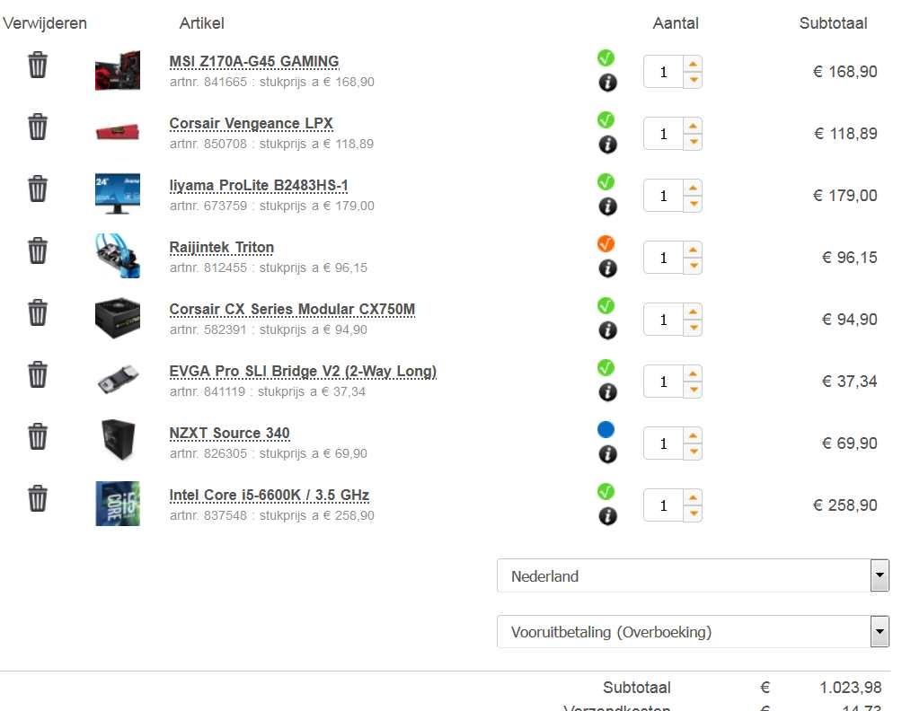

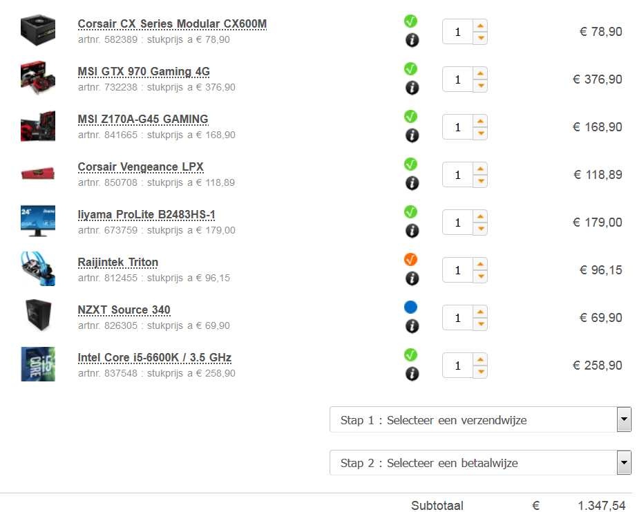

Afbeeldingslocatie: http://tweakers.net/ext/f/TSWWmUXEK087q11PIRXQPwB4/full.jpg
Afbeeldingslocatie: http://tweakers.net/ext/f/hIWtRC8b9HjnjLhbHgMw427e/full.jpg

Ga je nou overklokken of niet?
Je voeding kun je wijzigen naar een RM550x. Die CX600 en CX750M zijn zijn geld niet waard.
