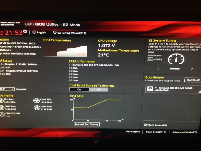

Nu ik alles heb aangesloten los van de GPU, wou ik alvast een testen puur en alleen met de UEFI.
Maar helaas loop ik tegen het probleem aan, dat mijn CPU snel heet wordt en niet weet hoe dit kan.
Temperatuur van de CPU zou normaal 40C stabiel moeten zijn en bij 100% onderdruk 70C
terwijl mijn CPU al begint bij 50C+ en pakt met gemak geleidelijk door naar 80C, Ik heb toen de PC maar uitgezet. Want ik weet niet tot hoeverre dit goed gaat..?!
Mijn vraag
Mijn processor temperatuur loopt snel hoog op, maar heb geen idee waar het aanligt!?

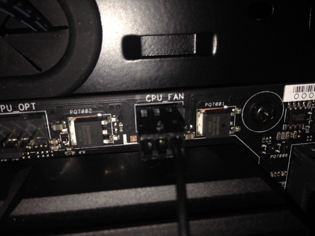

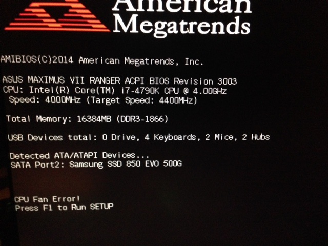

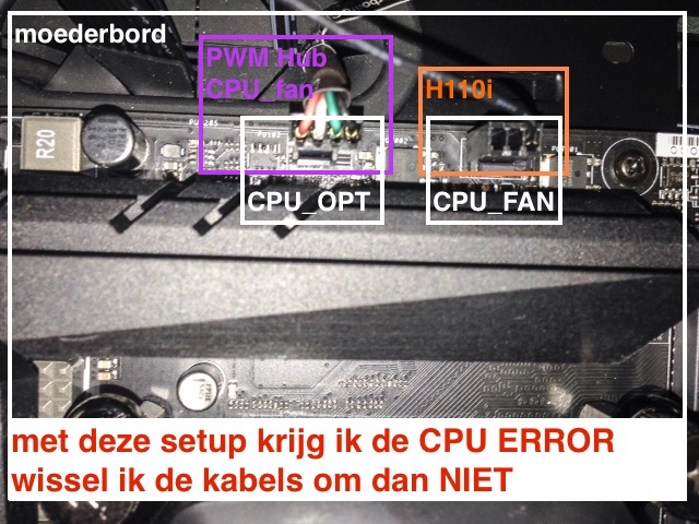

PWM hub > OPT_fan
Corsair > CPU_fan = wel CPU fan error
CPU error melding
Switch ik deze 2 kabels om:
PWM hub > CPU_fan
Corsair > OPT_fan = geen CPU fan error
Hoe ik de kabels dan ook doe, de CPU temperatuur blijft snel op lopen.
Nou vind ik het frappant... ik zou denken dat de kabel afkomstig van de H110i naar de CPU_fan gaat en de PWM fan hub naar de CPU_OPT. Maar toch geeft dit de CPU fan error en dus andersom niet.
Ook heb ik gecheckt of de CPU en cooler contact maken en dat doen ze en ook de ventilatoren draaien op top snelheid..

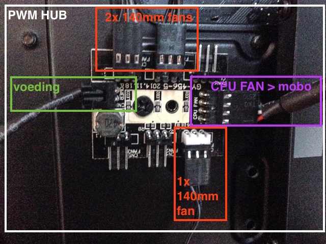

PMW hub overlay
PMW hub overlay

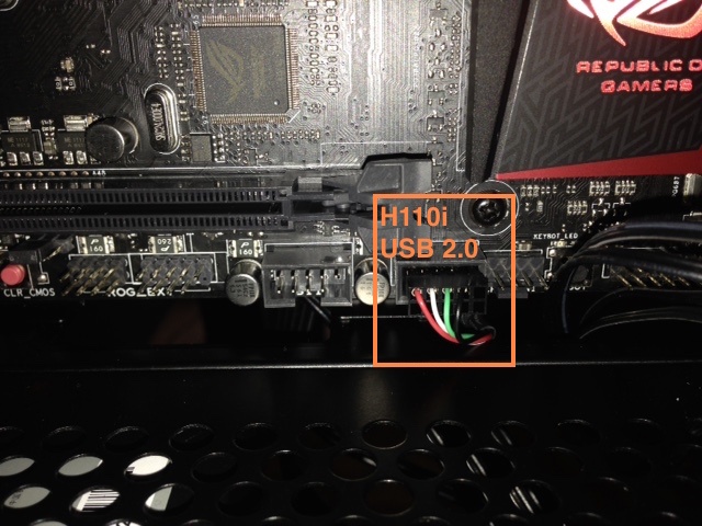

Moederbord H110i USB 2.0
H110i USB 2.0

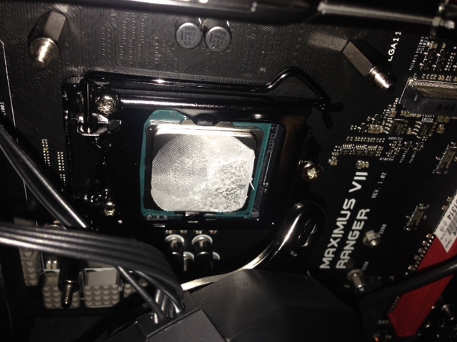

CPU koelingpasta check
Koelpasta check

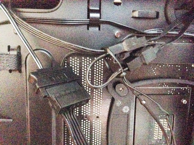

SATA / fan kabel check
Bekabeling

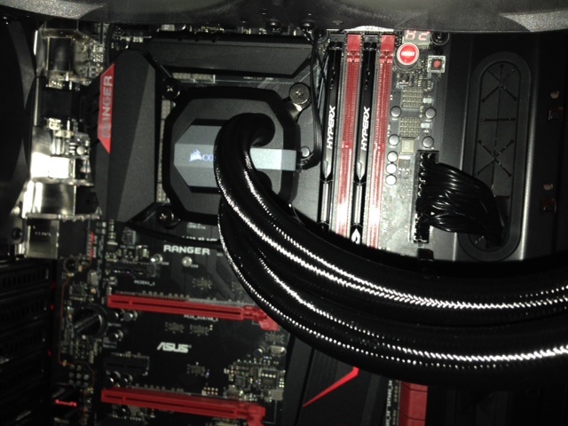

overview
overview

Sata kabel goed aangesloten?
@Calsonic de geprepareerde koelpasta van de 110i is zeer goed.

Zoals je ziet op de foto van de UEFI overzicht. zit de SATA aangesloten op de P2.. moet dit P1 zijn?
Edit: Sorry, je bedoelt zeker de SATA power kabel niet de SATA data kabel ;)
De SATA power kabel is ook aangesloten!
( zie nieuwe foto's )

koelpasta check:
Koelpasta check

Dat ene lullige draadje geeft aan of de pomp werkt (RPM van pomp), als je moederbord CPU fan error aangeeft kun je er donder op zeggen dat je pomp niet funtioneerd (en daarom je cpu nogal snel heet wordt).

Zoals unionemerald al voorstelde , kun je de kabeltjes niet op het moederbord zelf aansluiten ipv de hub.
Dus de connector met dat ene draaitje op de cpu_fan , de fans aansluiten op de connectors van de pomp en de sata aansluiten voor de power.
Daarna de corsairlink kabel op een usb header.
Zo werkt het bij mij althans., alleen heb ik voor de waterpomp een speciale connector op mijn moederbord.(ipv de cpu_fan)

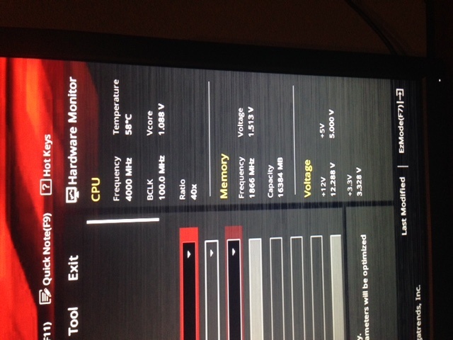

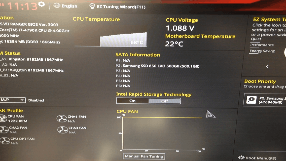

UPDATE:
Ik heb het volgende gedaan:
- pomp (handmatig) strakker aangedraaid
- 3pin(RPM) van uit pomp aangesloten op CPU_FAN
- alle case fans aangesloten direct op de mobo
- PWM hub SATA / CPU_OPT ontkoppeld
- nogmaals kabels nagelopen voor juiste verbinding en goed aangesloten
- contact met Corsair opgenomen en moest het volgende doen:
Bij 60C de tubes/pomp aanvoelen op warmte, maar deze waren beiden niet warmer geworden tijdens de test.
Progressie:
- geen CPU error melding
- fans geven individueel RPM reading
Ik heb foto's gemaakt van deze test run:
CPU_fan connection
CPU_fan
UEFI overview
test1
UEFI overview ( 2 minuten later )
UEFI 2
UEFI Advanc mode
UEFI advanc
[ Voor 58% gewijzigd door jori777 op 03-02-2016 22:46 ]
