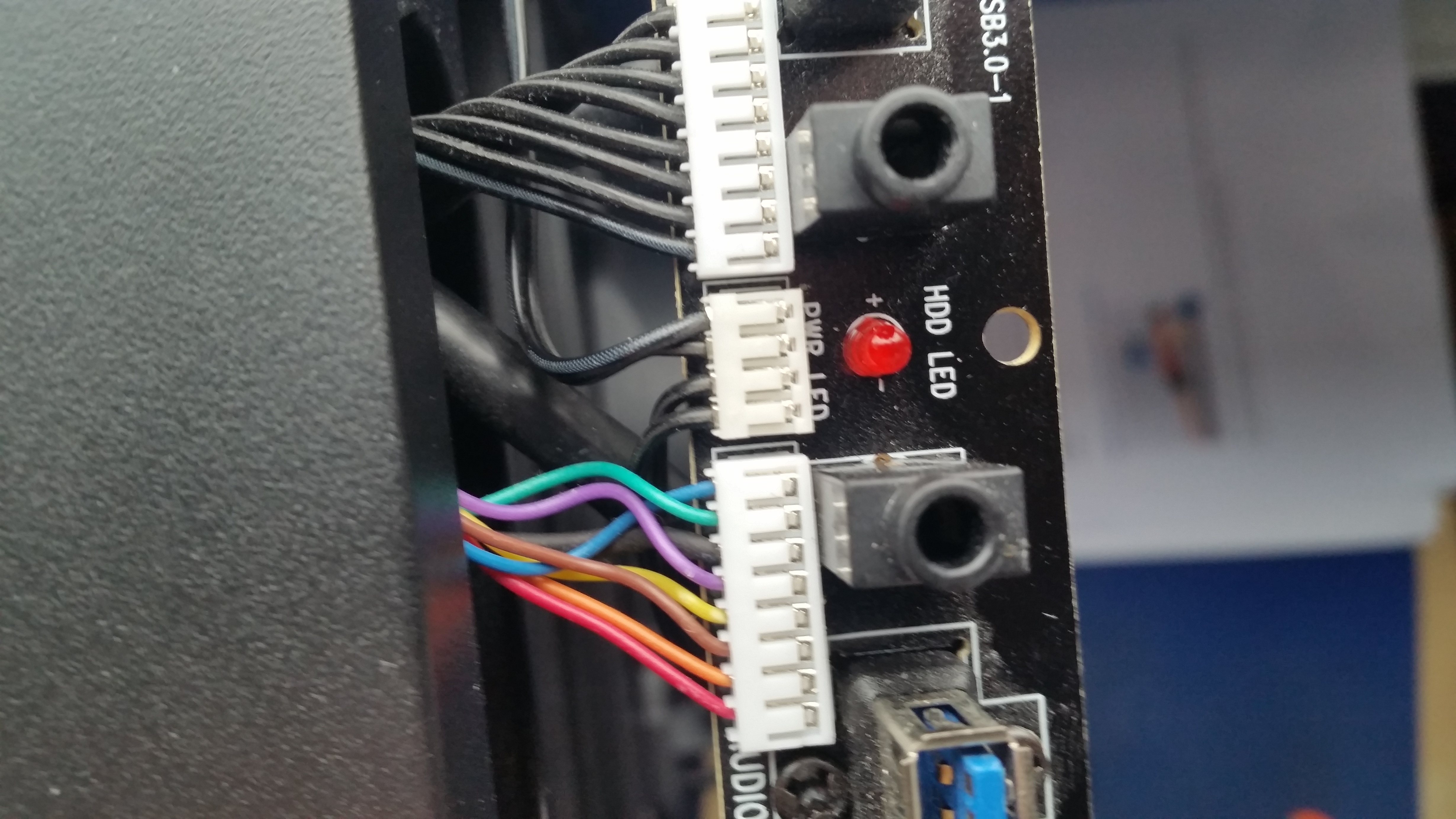

Ik ga het gewoon proberen maar dan moet ik deze middelste los krijgen haha! Weet iemand of dit NORMAAL los kan :X 8)7
Connector
[ Voor 18% gewijzigd door Jarf op 31-01-2016 14:37 ]
Solderen.
Vrij normaal om te doen. ;)
En als je dat niet kan, of de spullen er niet voor hebt, is er vast wel een handige tweaker in de buurt die het wel kan. Even een oproepje op V&A parkeren maybe?
[ Voor 18% gewijzigd door McKaamos op 31-01-2016 14:45 ]

McKaamos schreef op zondag 31 januari 2016 @ 14:44:
Solderen.
Dus het kan er niet afgeschoven of geklikt worden of iets in die buurt?
  • LED-Maniak
Jarf schreef op zondag 31 januari 2016 @ 14:45:
Nee. Dat moet je echt met een soldeerbout doen.
Jawel, zodra je de tin hebt verwarmd tot ongeveer 200 graden, trek je de LED er zo af :+
Anders met een hamer, waterpomptang of ander grof geweld.
Geen garanties dat je het daar na nog werkend krijgt :+

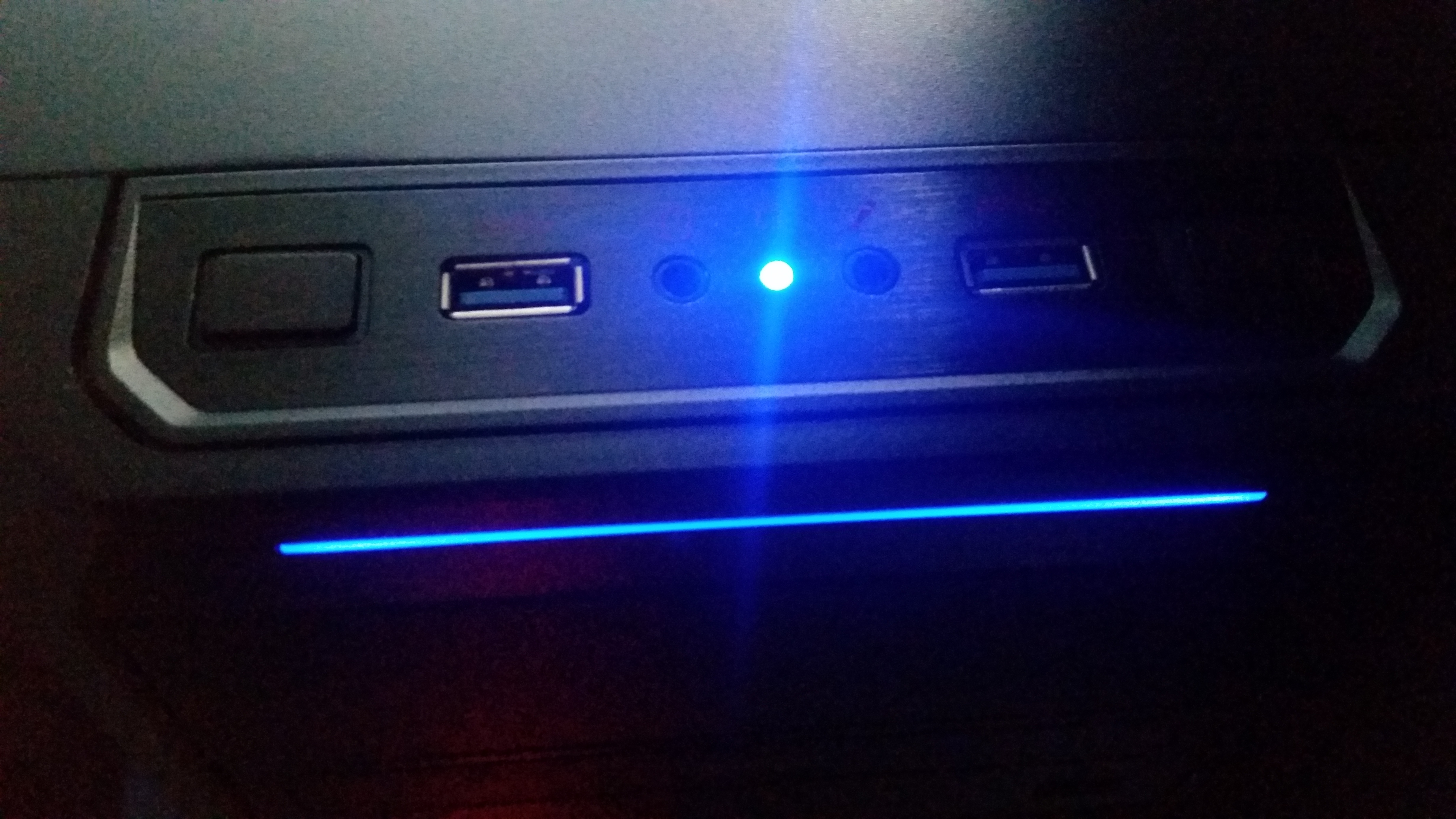

Heel hartelijk dank allen!! _/-\o_ _/-\o_ _/-\o_
Ik weet niet hoe het moederbord weet hoeveel spanning de LED's nodig hebben maar het werkt!Blauwe power led
