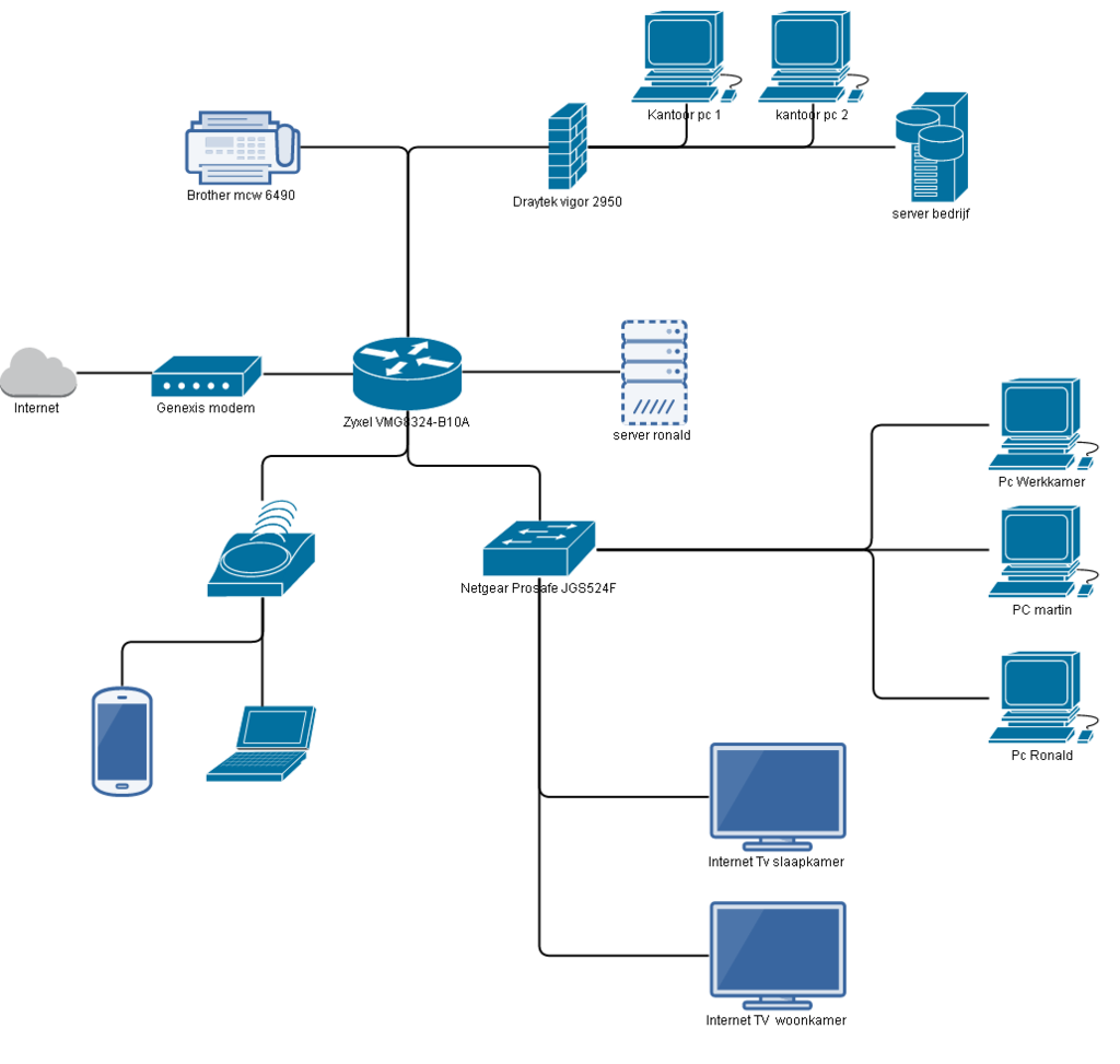

op het moment heb ik al een vrij uitgebreidt netwerk dus dat moet wel lukken :)
Afbeeldingslocatie: http://i1118.photobucket.com/albums/k608/ronaldeter/voorgestelde_situatie_netwerk_zpshis7v4qw.png

ronald245 schreef op vrijdag 29 januari 2016 @ 01:32:
goed idee, al heb ik geen idee waar ik een softphone vandaan zou moeten halen.
misschien staat er wat op v&a waar ik mee kan testen. bedankt voor de tip !
Mooi netwerkje!
