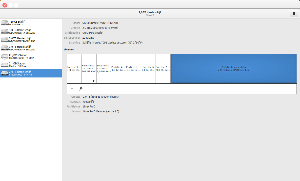

Mijn schoonvader heeft een een Lacie Family (aka Cloudbox) box 1202 140 rev c.
Deze werkt niet meer. Ik heb aangegeven dat ik mogelijk wel de data van de schijf kon halen.
Ik heb de schijf uit de box gehaald en op de SATA aangesloten.
Ik draai op de computer Ubutu 15.10.
Partitie indeling Lacie
Op de schijf zijn 8 partitie's aanwezig.
7 om Linux te huisvesten en 1 data.
Dit is wat ik vond:
# npart name        size(MiB) type  fstype     fsoption
  1     grub_core   1         ef02
  2     boot_rescue 192       8300  ext2
  3     nv_data     1         8300  ext2
  4     root_1      1536      fd00  ext2
  5     root_2      1536      fd00  ext2
  6     var         1024      fd00  ext3
  7     swap        256       fd00  linux-swap
Groote: 2,0 TB (1995631042048 bytes)
Apparaat: /dev/sdf8
Partitietype: Linux RAID
Inhoud: Linux RAID Member (versie 1.0)
Dat bevreemd mij omdat er maar 1 schijf inzit. Dus waarom en hoe LinuxRAID.
Bovenal kan ik deze niet mounten.
Kan ik vanuit Linux wel bij deze inhoud komen?

Als het apparaat juist is en werkelijk een ext2-, ext3- of ext4-bestandssysteem
bevat (en niet swap of UFS of iets anders), dan is het superblok beschadigd.
U kunt dan proberen een ander superblok te gebruiken, bijvoorbeeld:
    e2fsck -b 8193 <apparaat>
of:
    e2fsck -b 32768 <apparaat>
Ik heb beide geprobeerd, maar het mag niet baten.

(parted) toon
Model: ATA ST2000DM001-9YN1 (scsi)
Schijf /dev/sdb: 2000GB
Sectorgrootte (logisch/fysiek): 512B/4096B
Partitietabel: gpt
Schijfvlaggen:
Nummer  Begin   Einde   Grootte  Bestandssysteem  Naam         Vlaggen
 1      1049kB  2097kB  1049kB                    grub_core    bios_grub
 2      2097kB  203MB   201MB    ext2             boot_rescue
 3      203MB   204MB   1049kB   ext2             nv_data
 4      204MB   1815MB  1611MB   ext2             root_1       raid
 5      1815MB  3426MB  1611MB   ext2             root_2       raid
 6      3426MB  4499MB  1074MB   ext3             var          raid
 7      4499MB  4768MB  268MB    linux-swap(v1)   swap         raid
 8      4768MB  2000GB  1996GB                    user_data    raid
Alleen bij partitie 8 staat geen bestandsysteem. Dus daar lijkt wel het probleem te zitten.
