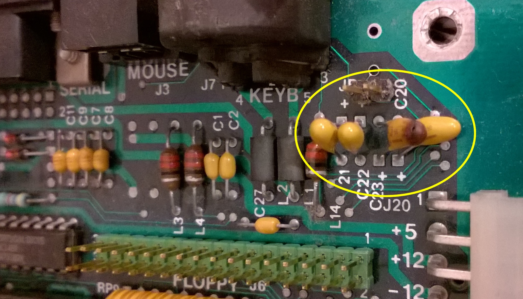

Gisteren heb ik een oude Tulip pc Compact 2 opgehaald.
Omdat het een oude computer is heb ik eerst de voeding gecontroleerd. Alles ziet er prima uit, voltage meting is ook in orde.
Toen maar de computer aangesloten. Ik hoorde een hoog piepgeluid en rook een typisch kapotgaande elektronica lucht. Snel de stekker eruit. Na alles goed bekeken te hebben bleek er op het moederbord een condensator doorgebrand te zijn:
Kapotte condensator

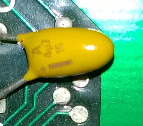

Het heeft de waarde A 4µ7 16:
Afbeeldingslocatie: http://tweakers.net/ext/f/AFrdq1wuQ308mSY11vHaJIEN/thumb.jpg
De condensator zit aangesloten op de 12 volt van de voeding en loopt naar de ground toe. De 12 volt van de voeding is stabiel, ik heb er 4 hd's op aangesloten en het loopt allemaal prima.
Na wat op internet gezocht te hebben is dit als het goed is gelijk aan de waarde 4.7 µF. Klopt dit?
En als ik de kapotte vervang is het denk ik verstandig om ze allemaal in het rijtje te vervangen? (Ik wil ze met deze vervangen: https://www.conrad.nl/nl/...75-mm-1-stuks-447016.html, of kan ik beter een andere nemen?)
En zijn er verder nog punten waar ik op moet letten? Ik heb het hele moederbord goed nagekeken en zie verder geen kapotte onderdelen.

Jup 4.7µF/16V tantaal :) als die mannen kapot gaan is er meestal wel iets anders defect ook. meet je voeding eens na of er geen spanning de pan uit swingt.

Hmm tulip pc , loving that.
Wat zit er op jumper c20, beetje corrosie achtig ?!
DoubleSpace anomaly! (A)bort, (R)etry, (C)all Stac's legal department

DrDrax schreef op donderdag 28 januari 2016 @ 09:44:
Dat is wat stof. Is inmiddels ook allemaal weggehaald.

SA007 schreef op woensdag 27 januari 2016 @ 21:14:
@Damic: Zou ik niet vanuit gaan, condensators, zeker tantaal en de goedkopere keramische gaan nog wel 's gewoon in kortsluiting stuk.
D'r is een reden dat je tantaal niet meer ziet in nieuwe apparatuur.
Klopt, maar niet door wat jij impliceert. Dat heeft eerder met conflict minerals te maken en forse schade als er een keer een shortage op de markt is. Dat is een paar keer gebeurd en sindsdien is men een stuk minder tantaal gaan gebruiken. Dat er nu polymeer op de markt is helpt ook, en daar zit een stuk minder tantalum in.
Op die foto lopen de sporen helaas aan de onderkant, maar het zou me niet verbazen als ze allevier parallel staan. In dat geval, als er eentje uit klapt is die gewoon op.

Flake schreef op donderdag 28 januari 2016 @ 20:43:
Ik denk niet dat ze alle 4 parallel staan, de 2 rechtse staan met de + naar beneden en de 2 linkse met de + naar boven (vierkante via).
  • Flake
  • Laatst online: 01-11-2024
Okay, staan ze 2 bij 2 wel parallel? Is die ander nog goed? Zo nee, tsja, dan heb je kans dat dit een externe oorzaak heeft en dat vervangen niks oplost. Dat risico loop je.

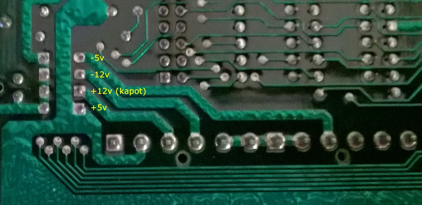

  • de-cvd
  • Laatst online: 28-09 15:24
Ik heb een foto gemaakt van de onderkant:
Afbeeldingslocatie: http://tweakers.net/ext/f/MOAwwMDZnI4sgS0y6LhDQEB2/thumb.jpg
Ze staan niet parallel. Ik hoop dat het gewoon een kwestie is van ouderdom. Ik heb de condensatoren besteld en zodra ze binnen zijn ga ik direct aan de slag met de soldeerbout.
