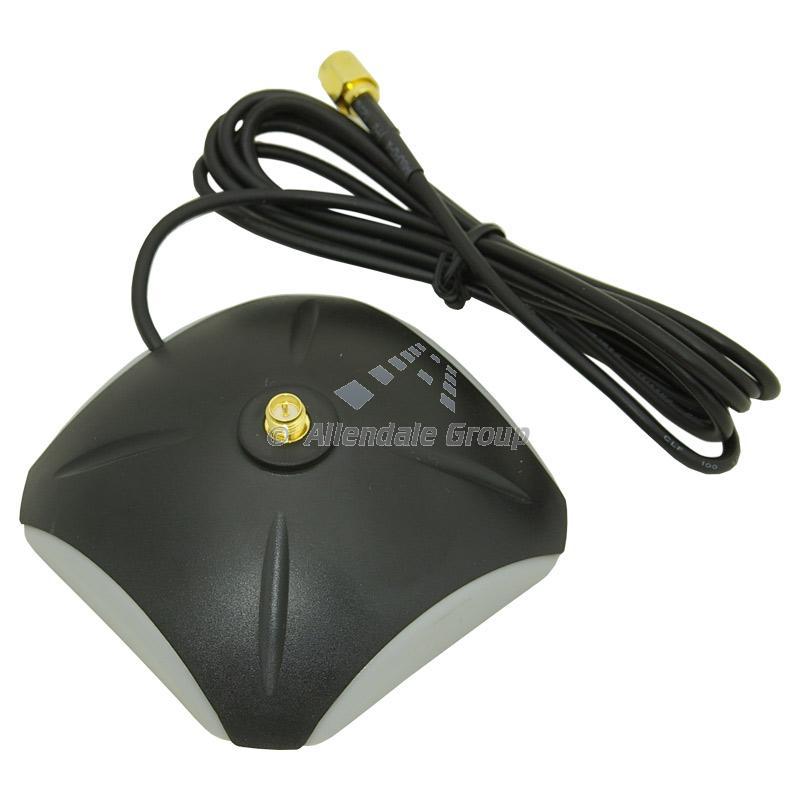

TS heeft een moederbord met ASRock H97M-ITX/ac en WLAN: 1 x 802.11ac + Bluetooth 4.0 module, 2 x ASRock WiFi 2.4/5 GHz Antennas. Dus dat zit wel goed, echter zou TS kunnen proberen beide antennes te verlengen. Dan heb je zo'n kabeltje nodig (2x): http://www.3dkabel.nl/images/P/sma-wlan-detail-02.jpg of zoiets: http://i.ebayimg.com/00/s...yfkAAOSw37tV-~iD/$_57.JPG
Verbaast me dat dergelijke zaken er niet altijd standaard bij zitten. Paar sprietjes uit achterkant kast is nooit goed. Gelukkig beginnen meer fabrikanten dat door te hebben. Heb van de week systeempje gebouwd hiermee, veel beter ontwerp :)
