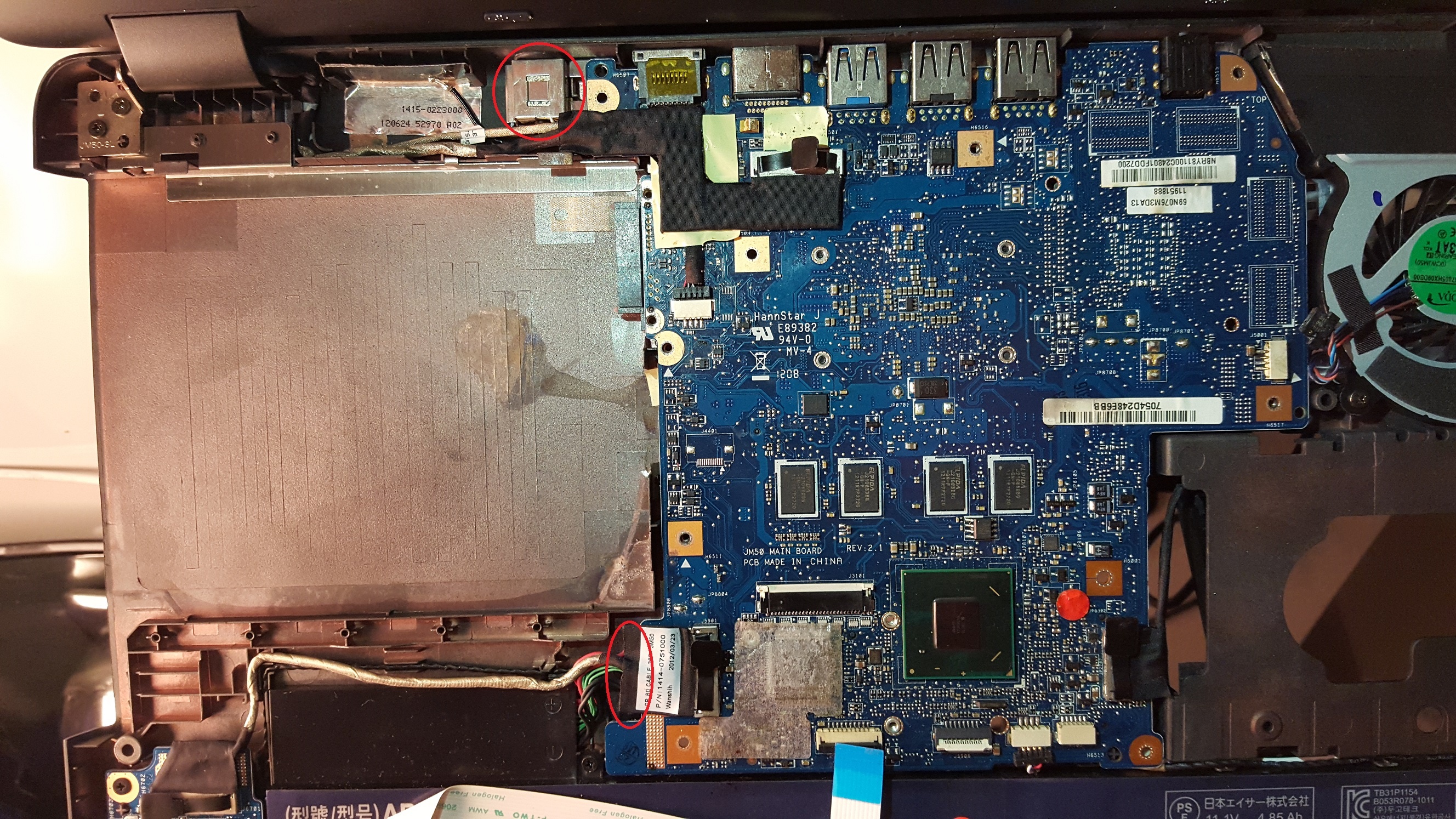

Dag dames en heren,
Ik hoop dat jullie mij kunnen helpen :) Ik heb een acer timeline M3-581T-53334G52Makk en daar wil geen stroom meer doorheen. Als ik de adapter erin stop gaat er geen lampje branden en de laptop wil dus ook niet meer aan. Het gaat om het volgende moederbord
Afbeeldingslocatie: http://tweakers.net/ext/f/PHP90Z00uKP9haYQQOvypw2Q/thumb.jpg
Wat ik inmiddels heb gedaan:
- Geverifieerd dat er stroom uit de adapter komt. (had geen multimeter bij de hand, dus heb een ledje gebruikt en + en - aangesloten;
- Geverifieerd dat er aan het einde van de DC-Jack stekker spanning staat. ( heeft 2x plus en 2x min, elke combinatie heeft nu spanning);
Verder ben ik niet gegaan omdat ik toch even wacht op mijn multimeter.
Hebben jullie advies om het stappenplan te vervolgen? Ik gok even dat als mijn moederbord/processor stuk is dat ik op zijn minst een oplaadlampje kan verwachten?
Ik heb ook ergens gelezen dat een (eventueel) defecte accu dit verschijnsel kan veroorzaken?
Is het verder ook mogelijk om op de een of andere manier direct stroom op het moederbord te zetten? Adapter is 19 volt en volgens mij is de accu 11.1 volt. Dat gaat dus sowieso niet lukken vermoed ik?
Kan ik wel de adapter op de accu aansluiten zodat deze een beetje oplaadt en kan testen of de laptop tenminste opstart met accu?
Sorry dat het zoveel vragen tegelijk zijn maar als jullie kunnen helpen ben ik jullie harstikke dankbaar! d:)b d:)b d:)b <3 <3 <3
