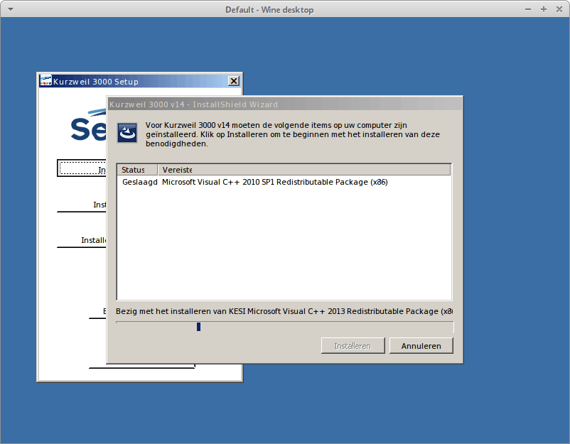

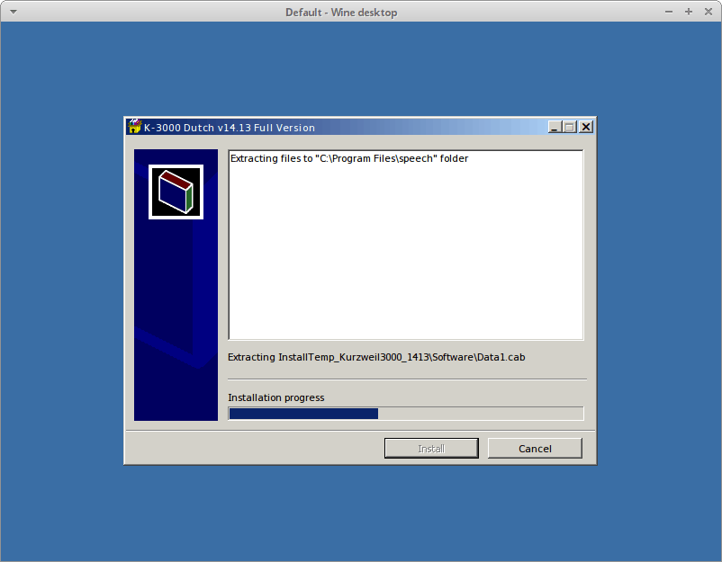

de installer loopt hier inmiddels:
- gebruik virtuele desktop (800x600)
- installatie path MOET in je /home zitten (dat is een wine ding)
Afbeeldingslocatie: http://tweakers.net/ext/f/7eTIhcPP8Kb8zoYq8EZFk5bQ/full.png
Afbeeldingslocatie: http://tweakers.net/ext/f/UFOxsdGPheXJECDiOQCtG1zW/full.png
misschien dat er workaround is (symlinks etc.) voor deze test heb ik m in $home/ gezet
je zou het ook in een vm kunnne zetten, en dan vira rdp naar die toepassing connecten
maar zal vast wel rede zijn dat je dit via wine wilt doen :)
