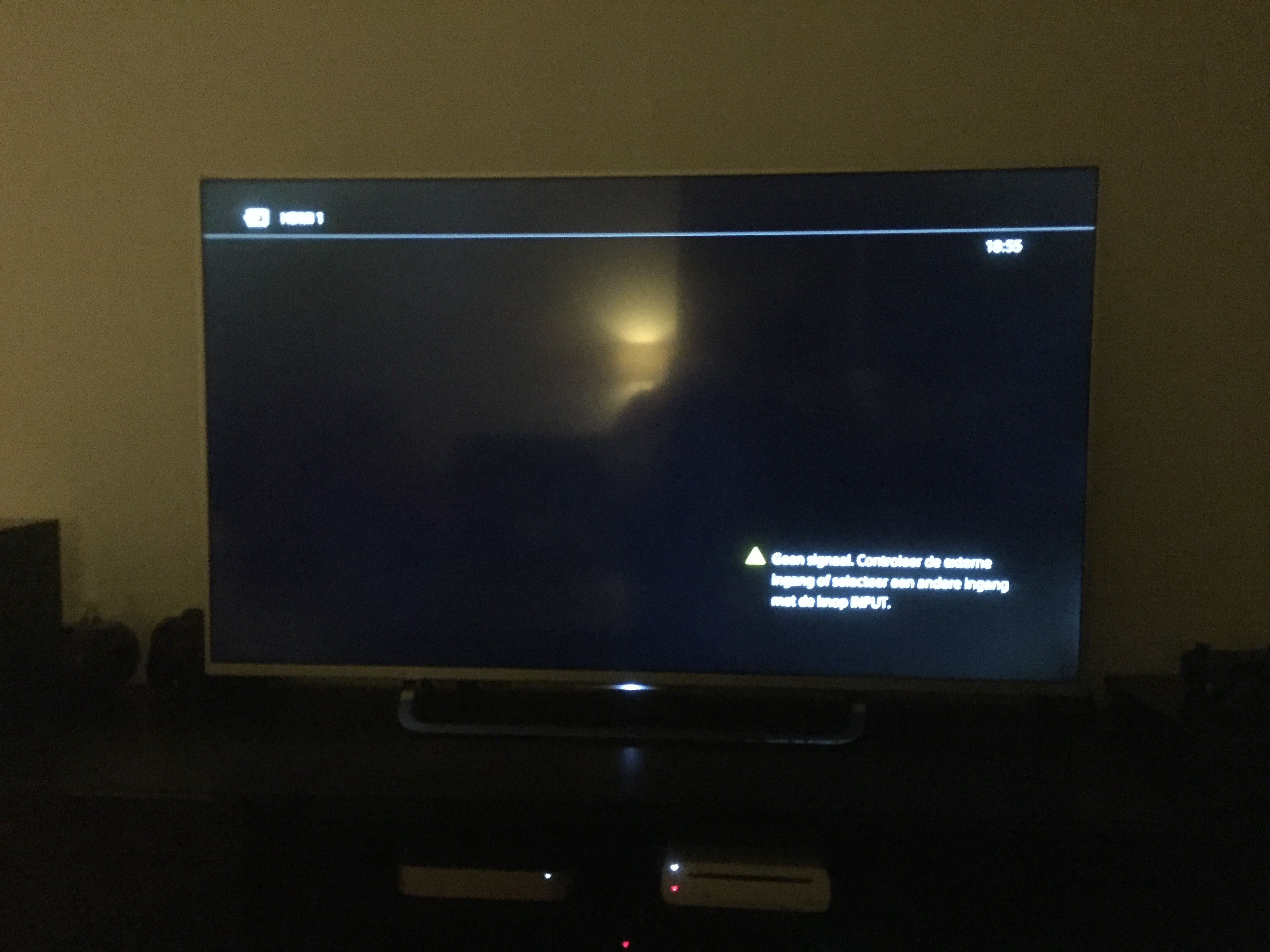

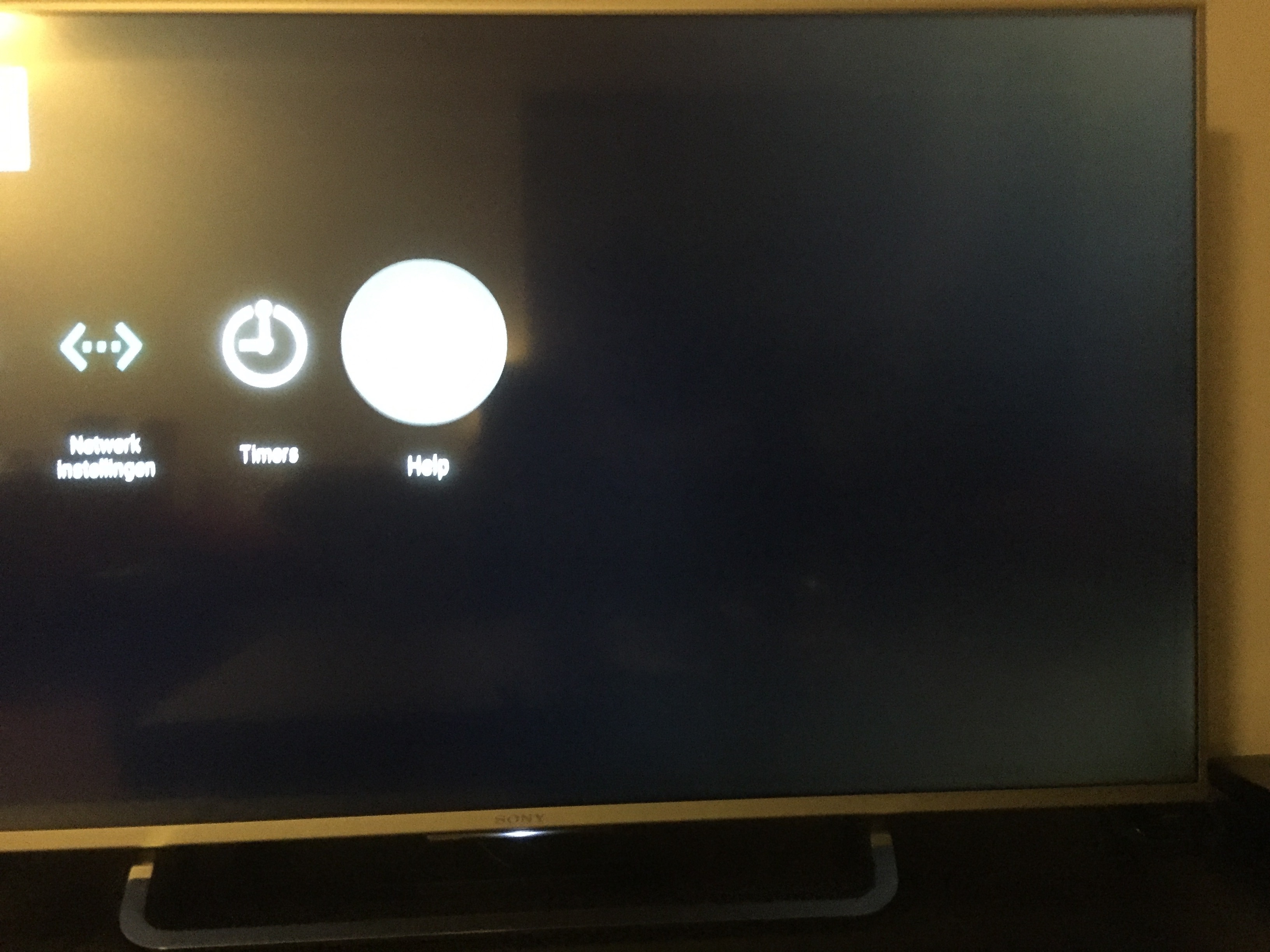

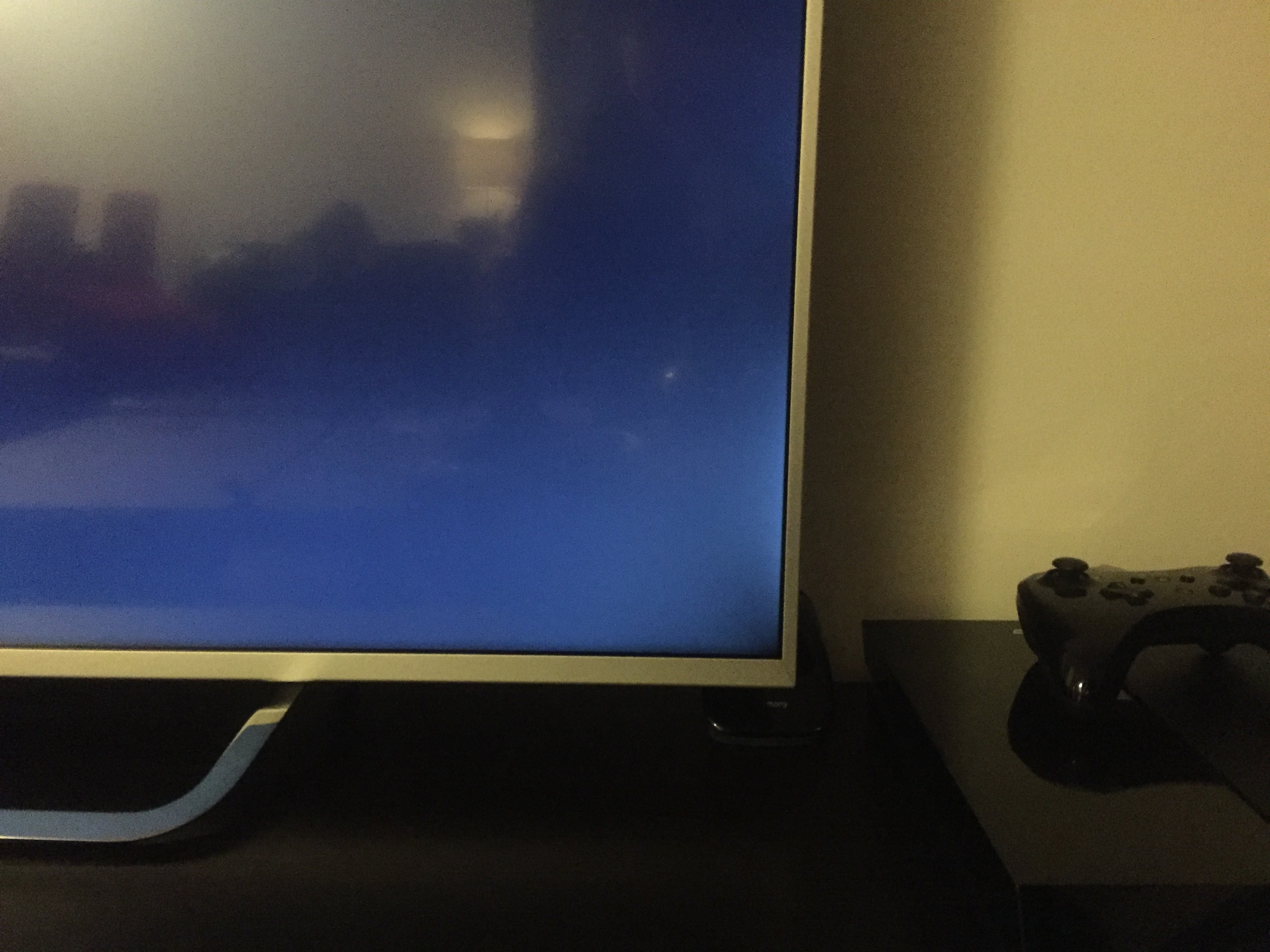

Ik heb een paar dagen geleden een nieuwe tv (Sony KD-49X8307C) gekocht in de mediamarkt webshop.
Nu vind ik eigenlijk het beeld als er donker weergegeven moet worden minder dan dat ik verwacht had
Vooral in de hoeken zie ik veel licht dat er eigenlijk niet hoort te zijn.
Ik heb geprobeerd er een aantal foto's van te maken maar dat is nog best lastig:
Afbeeldingslocatie: http://tweakers.net/ext/f/4JOALGg5MTJCmHIXsEFZJXDs/thumb.jpg
Afbeeldingslocatie: http://tweakers.net/ext/f/AHETU3XeJdFzvqrsjcN0TZ32/thumb.jpg
Afbeeldingslocatie: http://tweakers.net/ext/f/xEqcsxvE0dKlbRJLt0YygTPY/thumb.jpg
Het duidelijkst is het te zien in de rechter onderhoek maar in alle hoeken doet het probleem zich voor.
Deze televisie moet mijn philips 8000 serie 40" uit 2011 vervangen, maar ik moet zeggen dat de 'oude' tv dit nog minder heeft dan de splinternieuwe.
Overigens is het bij 'gewoon' tv kijken bijna niet zichtbaar
Als jullie de afbeeldingen eens bekijken- zou je dan zeggen dat dit acceptabel is voor een nieuwe tv?

Hij heeft vrij veel last van bleeding, maar dat en het feit dat de zwartweergave matig is valt te verwachten bij een IPS paneel, hoewel het ook voor een IPS wat meer dan normaal is. Oplossing voor een betere zwartweergave is voor een VA paneel te gaan, deze hebben vaak ook wat minder last van bleeding.
  • S1NN3D
Typisch lcd probleem. Zie ook Panasonic backlight bleeding: wat is nog normaal?. Komt vaak voor bij allerhande modellen.

Nou, zo te lezen is dit dus als ' normaal ' te beschouwen, jammer.
Gelukkig zie je bij tv kijken er bijna niets van en valt het eigenlijk alleen op bij switchen van input of een zwart laad scherm oid. op de playstation.
If at first you don't succeed, cheat. Repeat until caught. Then lie .
  • apis29
'Normaal' ... het kan beter maar ipv omruilen/laten repareren kan je beter (eerst) de massage truc proberen.
