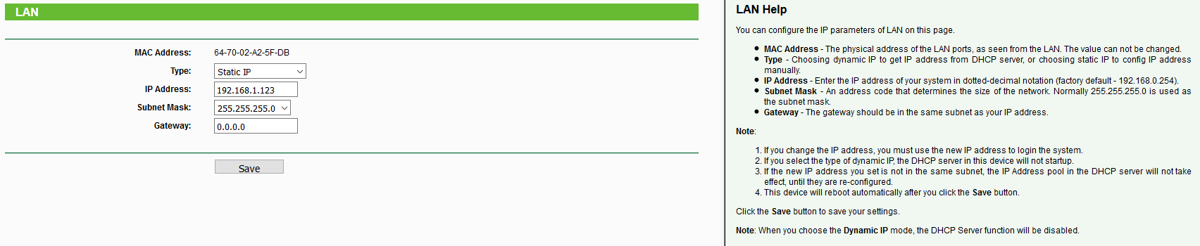

Mijn instelling van de Repeater (staat ook zo in Access Point en dat werkt, is ook conform quick start setup) zijn als volgt:
Afbeeldingslocatie: http://tweakers.net/ext/f/4tugqD5W2zgs6hWMW7iFfSJL/thumb.png
Met deze waardes heb ik dus veel geklooid, zie bovenstaande opsomming.

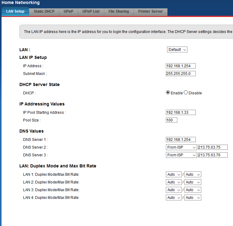

Mijn instellingen van de Zyxel:
Afbeeldingslocatie: http://tweakers.net/ext/f/uQkeDY4GunXm9oZ0Ar647MJd/thumb.png

Waarom heb je op je TP-link niet de gateway ingesteld? Bij de gateway haalt de Repeater/accespoint zijn routing op. Stel daar dus eerst het IP in van je Zyxel router.
Edit: Heb je trouwens je internet kabel in een Lan poort zitten? en niet in de wan?
[ Voor 20% gewijzigd door Hugo! op 19-01-2016 10:08 ]

T is een repeater. Geen gekke "router" als "Accesspoint" iets.
Ja dat zeg ik. Maar omdat het dus zelf geen router is moet het "routing" gedeelte worden afgehandeld door de router. Hij moet weten waar hij de uitgang naar "buiten/internet" moet vinden.
  • Out.of.Control
  • Laatst online: 19:06
DIe gateway is alleen nodig voor het verkeer vanaf de TP-LINK zelf naar internet. Maar is dat nodig? Wellicht voor NTP-verkeer, als die functie er al in zit.
Voor het verkeer vanaf de wifi-clients is het ding een bridge en dus transparant. Het al dan niet instellen van de gateway heeft dus geen effect op de werking als AP of repeater.
Wat betreft gateway instellen: volgens mij is dat niet nodig, omdat het een repeater betreft (RobinF en mauricej, dit is toch ook wat jullie zeggen?) . Voor de correcte werking van het Access Point is het hoe dan ook empirisch bewezen dat het niet nodig is (want het werkt nu :) ). Maar goed, ook als ik de gateway wel instel voor de Repeater (moet dan toch het IP-adres van mijn router opgeven?) heb ik nog geen internet met de Repeater.
