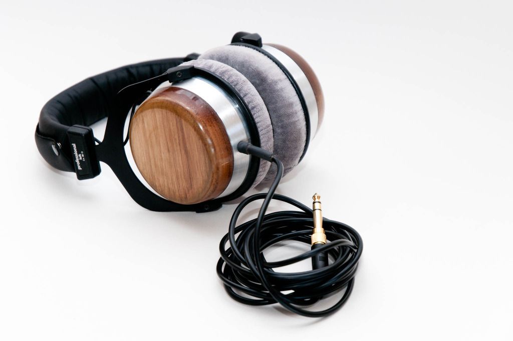

  • Cups van hout maken zoals dit dus, maar dan een andere (donkere) soort hout (gaat ook vooral om de looks, maar misschien gaan ze er beter van klinken.)
  • Velour pads vervangen door leren pads (betere isolatie en misschien beter draagcomfort)
  • Afneembare kabel (makkelijker transport en looks.)
Nu ken ik iemand die de hoofdband en de pads misschien kan vervangen door exemplaren van leer (ze werkt regelmatig met leer) dus dat ga ik binnenkort eens vragen, de afneembare kabel zou ik waarschijnlijk zelf wel kunnen doen (nog even zoeken naar een goede plug en kabel), maar hoe zou ik de cups moeten doen? (zou het te doen zijn met een CNC?)
En wat voor effect zullen de houten cups op het geluid hebben (zou elke soort hout een ander effect geven)?

Hout ziet er vast mooi uit, maar een dergelijke koptelefoon is akoestisch engineered en als jij met hout gaat werken doe je dat mogelijk teniet. Ik zou er niet aan beginnen.
Zijn er nog dingen (mods) die het geluid (ten goede) veranderen (iets als andere demping in de cups oid)?
Een simpele cilindrische vorm als dit is redelijk eenvoudig op een houtdraaibank te maken, zowel de buitenkant als de binnenkant zijn dan spiegelglad af te werken.
Palissander is een erg fraaie houtsoort met een mooie tekening (afhankelijk van het stuk hout dat je kunt vinden), ook erg mooi voor zo'n projectje kan Bahia Rosewood zijn, dat heeft een supermooie tekening.
Ik heb hier nog een blok in m'n verzameling liggen, maar daar ben ik zuinig op. :+
Of het iets aan de sound zal doen, tja ongetwijfeld, maar of het beter of slechter zal worden kun je pas achteraf beoordelen. ;)
