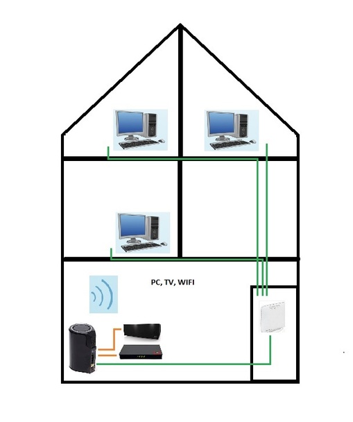

Afbeeldingslocatie: http://tweakers.net/ext/f/DXoxLEQDiSevM467NhOhBDvt/full.jpg
Wat ik wil is dat een bestand van zolder naar de HTPC overgezet kan worden en andersom.
Of dat alle systemen die bedraad op het netwerk zijn aangesloten tot elkaars bestanden kunnen.
Op de Xperia V9 komt glasvezel signaal binnen.
Ethernetpoort4 van de V9 gaat naar de internetpoort van de D-Link 868.

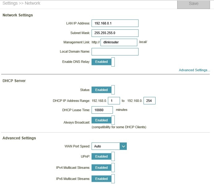

Een vriend probeerde vanmiddag een grote 'subnetmask' te maken door IP adres op de D-Link aan te passen, maar gevolg was dat D-Link crashed en weer reset naar standaard waarden:
Dit heb ik beetje hele middag lopen doen:
De PC op zolder ziet de D-Link router wel, maar niet wat daar achter hangt.
Met een vriend hebben we net geprobeerd om de IP adres die vanuit de D-Link 868L wordt uitgegeven te wijzigen naar een IP adres binnen de range van de Experia Box. bijvoorbeeld
192.168.2.101
Maar het lijkt erop dat de D-Link router dat niet toestaat, want als we wijzigingen toepassen dan zegt de HTPC media disconnected en boot de D-link router opnieuw op en zet IP adres weer op .0.1 ipv .2.101

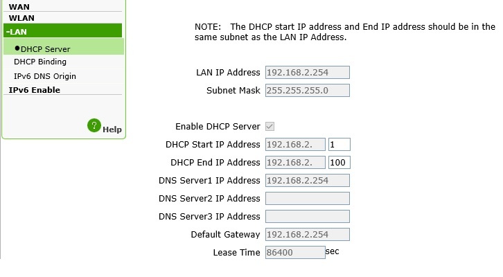

Welke waarden moet ik gebruiken om een 'mooie' IP range om de xperia box v9 en de d-link 868L in te richten? Heet dit het inrichten van subnetmask?
Zet je DHCP range op een pool van 1 tot 99, dan heb je 100 adressen die je via DHCP kan uitdelen, neem aan dat je geen 100 apparaten tegelijkertijd wilt gebruiken, zorg evt. dat je leasetijd niet te lang is.

Ik probeer het IP adres op de D-Link te wijzigen naar 192.168.2.101 in combinatie met DHCP disabled.
En dan crashed de D-Link en revert ie naar 192.168.0.1

Alles is bedraad, enkel de oranje draden op de tekening zitten dus in een ander netwerk dan de groene draden.
Het doel moet zijn dat ik de HTPC beneden naar kantoor PC boven file kan sturen en vica versa.
