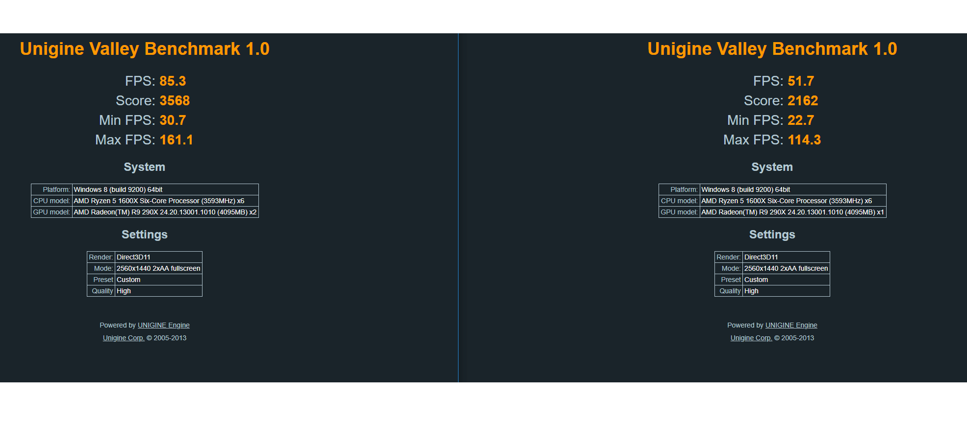

  • Mazodudu
  • Laatst online: 24-02 21:28
Omdat ik na lang zoeken met dezelfde vraag uiteindelijk weinig concrete informatie over de prestatiewinst/verlies ben tegengekomen, wil ik hier toch even op reageren om tweakers te helpen die tegen hetzelfde probleem aanlopen. Goedkoop aan twee kaarten kunnen komen, maar de specs van mijn moederbord bleken niet zo rooskleurig te zijn als in eerste oogopslag.
Ik heb een benchmark gedraaid met hierin een enkele kaart en een crossfire setup waarbij het eerste slot op PCI-E 3.0 x16 en het tweede slot op PCI-E 2.0 x4 draaide.
Specs:
Moederbord: asis prime B350 plus
Club 3D Radeon R9 290X 4GB
AMD Ryzen 5 1600X
Resultaat: Crossfire
Conclusie: een tweede kaart levert nog aardig wat winst op (of dit het financieel waard is moet men zelf bepalen).

Unigine schaalt heel goed in CF dus je zou bijna een verdubbeling van het aantal fps moeten hebben. Zo heel goede werkt het dus niet met de 2e kaart op 2.0 x4 cpu lanes.

Mazodudu schreef op woensdag 29 augustus 2018 @ 20:49:
Specs:
AMD Ryzen 5 1600X
Resultaat: [afbeelding]
Zoals Uszka al aangeeft:
Uszka schreef op woensdag 29 augustus 2018 @ 21:17:
Het is een synthetische benchmark en zegt, zeker met meerdere gpu's helemaal niets over de performance in de praktijk.
Vaak zijn er flinke framedrops die de beleving vernachelen, hoe hoog je gemiddelde framerate ook is.
En gezien de "ondersteuning" voor meerdere kaarten tegenwoordig, zal dit alleen nog maar erger geworden zijn.
