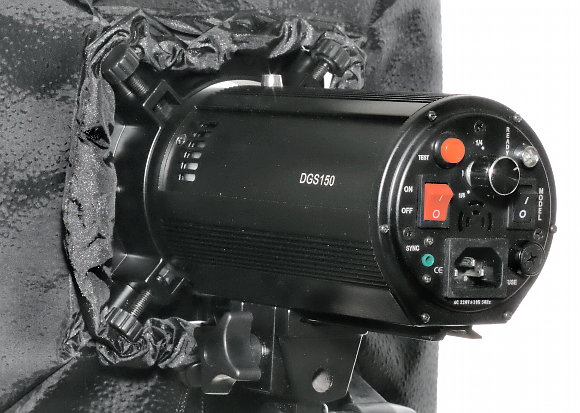

Ik ben op zoek naar een vervangend onderdeel van mijn 'oudere' DGS150 flitser.
Nu heb ik al heel het internet afgezocht maar ik kan niet vinden wat ik zoek.
Ik hoop dat jullie mij hierbij kunnen helpen.
Afbeeldingslocatie: http://i66.tinypic.com/25rijiq.jpg
Zoals je kunt zien op deze foto is het omhulsel waar de stekker in moet afgebroken, op de foto zie je nu alleen de connector waar de stekker in zit om de flitser aan te sturen, maar het zit er nu niet stevig in en bij de minste beweging valt deze eruit.
Weet iemand hoe of waar ik dit onderdeel kan vervangen/kopen ?
Sorry voor mijn 'onduidelijke' omschrijving maar ik weet even niet precies hoe deze onderdelen heten, iets wat het zoeken dus ook moeilijk maakt maar ik hoop dat het duidelijk is op de foto.
Ik hoop dat jullie mij kunnen helpen.

Op kleinere monoheads zit vaak een 3.5mm monojack aansluiting, op je triggers of sync kabel zit vaak een 6.3mm monojack. Meestal zit er dan ook een dood ordinair 6.3mm female naar 3.5mm male adapter bij die je voor een paar cent overal kan krijgen.
Het groene deel op de flitser lijkt me de 3.5mm socket in de flitser zelf
Hier heb je er 1 voor het schokkende bedrag van wel 20 cent 8)7

Ik heb overigens mijn triggers aangepast naar een 3.5mm plug zodat er niet zo veel gewicht aan de 3.5mm socket in de flitser hangt.

Lijkt gewoon mono jack te zijn, zoals ik het zie.

Dat klopt, maar het gaat er meer om waar de mono jack in gaat.. Dat is helaas verteerd en daardoor afgebroken. Maar dat kan ik juist niet vinden die ik hieraan kan bevestigen ....

Dat is toch gewoon een monojack chassis?
Zoiets dus:
Afbeeldingslocatie: http://i.ebayimg.com/00/s/NjI3WDgyNw==/z/TscAAOSwGvhT2iZR/$_35.JPG
Met een beetje werk kan je elk chassis daar wel in krijgen.

Het lijkt er op dat er een snoerversie van een monojack uit de flitsunit stak. M.a.w. het is geen chassis versie maar een snoerversie. Ook dat is makkelijk te vervangen als je geen moeite hebt met een soldeerbout maar het kan nodig zijn om het stukje snoer wat er nu uitsteekt te vervangen voor een langere versie. De vraag is dan even hoe dit aan de binnenkant allemaal vast zit.
Het lijkt een 6,3 mm jack te zijn zo op het oog te zien maar dat kan elke elektroboer je bevestigen als je de stekker of de unit even meeneemt (of meet even de diameter van de stekker).

Wauw jij ben de held van mijn dag! Bij de fotospeciaalzaak hadden ze geen oplossing voor mijn probleem...
Maar Ik kan inderdaad gewoon dat stuk wat in het groen zit er gewoon uittrekken!! En probleem inderdaad opgelost met een 3,5mm verloopplug

Geen probleem :) ik zou wel wat maatregelen nemen om niet teveel gewicht aan die plug te laten hangen (bv met een tywrap naar je 220V aansluiting oid. Vroeg of laat is het chassisdeel in je flitser lam
