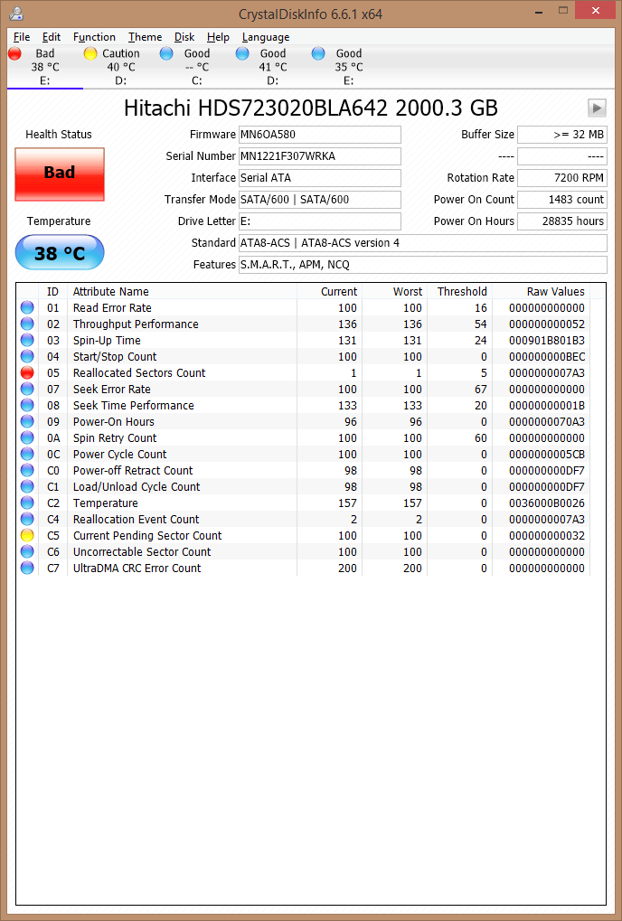

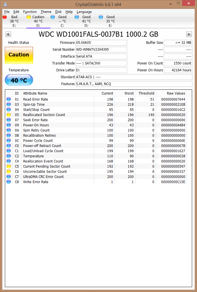

Dit zijn m'n SMART gegevens. Of moet dit topic dicht en 't in 't algemene topic doen?
Afbeeldingslocatie: http://tweakers.net/ext/f/IQwvgSSFO750DX4DW1kGp087/full.png
Afbeeldingslocatie: http://tweakers.net/ext/f/vhIPcunfGtrMmwESdiLqNLAl/full.png
Je Hitachi disk kun je als overleden beschouwen. Zo snel mogelijk vervangen/afschrijven. Je WD schijf is op zijn best onbetrouwbaar, maar door de veelheid aan bad sectors kun je ook die beter afschrijven. Je data zo snel mogelijk in veiligheid brengen, als je dat al niet gedaan had.
