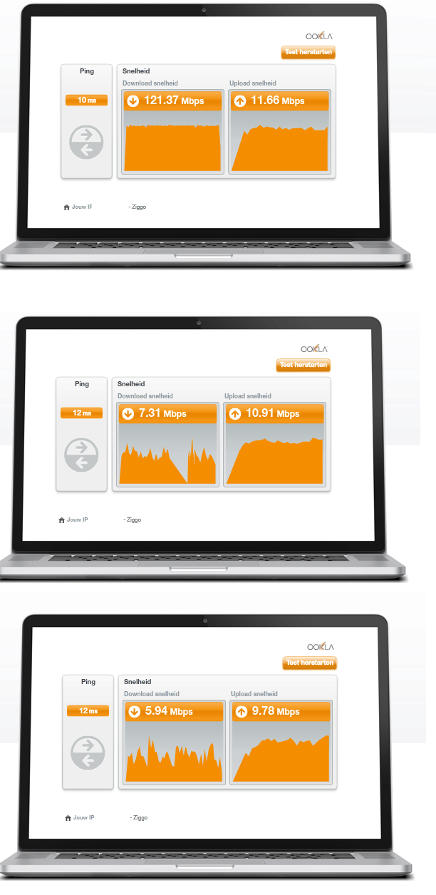

Mmore schreef op vrijdag 25 december 2015 @ 23:41:
Ik heb zelf van alles geprobeerd (Leaseweb, TransIP, Hetzner, Online.net, OVH) en haal op servers onder de 5 euro bij OVH de beste verbinding op hun nieuwe VPS dienst (3 euro per maand). Ongeveer 30 Mbit. En je kan vrij eenvoudig nieuwe ip-addressen toevoegen met verschillende geografische locaties. Dus je kan met gemak een Frans, Duits, Engels en Nederlands openVPN profiel aanmaken :P
Slechts 30 Mbit?, ik verwacht zelf toch wel hogere snelheden te halen, maar waarschijnlijk deel je de cores op een vps wat de prestaties niet ten goede komt, maar als je bereid bent iets meer te betalen zal dat vast wel oplosbaar zijn.

Mastermuppet schreef op zaterdag 26 december 2015 @ 16:23:
Zou je die ook op ipsec & openvpn willen proberen, liefst met verschillende soorten encryptie _/-\o_
Ik heb geen flauw idee hoe ik dat voor elkaar ga krijgen. :| vond sstp al moeilijk genoeg om aan de praat te krijgen.
Hier heb je sstp met 2048 bit versleuteling
Afbeeldingslocatie: http://tweakers.net/ext/f/Rw3vUglBGAaLGxO7rRRv9rYC/full.png
