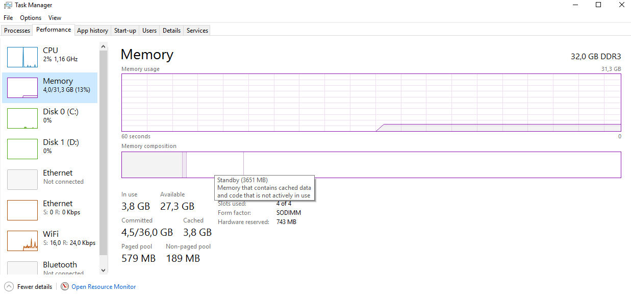

Geheugen is er inderdaad om gebruikt te worden, en het is zo snel zodat het ook snel weer beschikbaar gemaakt kan worden. Als je 8GB hebt, dan hoop ik dat die 8GB tót je iets gaat doen gebruikt gaat worden om het meest waarschijnlijke scenario vast voor te bereiden.
Wat echter blijkt is: meten is weten. Resource Monitor (uitgaande dat je Windows gebruikt...) in admin mode kan perfect laten zien welk proces van welke user veel geheugen inneemt, en sysinternals kan goed laten zien waar 'reserved' geheugen voor is. Windows 8, 8.1 en Windows 10 laten bovendien goed uitgelegd zien wat 'gereserveerd' is. Mijn werklaptopje:
Afbeeldingslocatie: http://tweakers.net/ext/f/xKI0e8RcEYNp8BHSbKcRSFfi/full.png
Ook zo'n 8GB in gebruik :)
