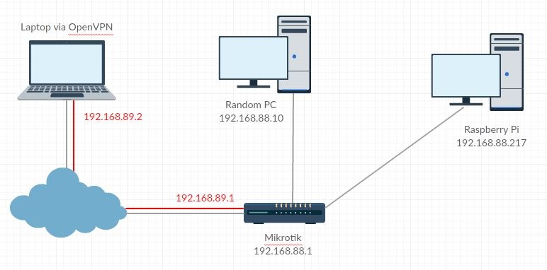

Afgelopen weekend heb ik een (level 3) OpenVPN configuratie aangemaakt op mijn Mikrotik router. Verbinden hiermee gaat prima vanaf zowel Windows als Android, waarna ik verbinding heb met mijn thuisnetwerk. Er is echter 1 Raspberry Pi in mijn netwerk, die een webserver draait. Dit is het enige apparaat waarna ik niet kan verbinden of pingen.
Op dit moment weet ik niet goed of dit nu aan mijn OpenVPN configuratie, netwerk configuratie of Raspberry Pi kan liggen.
Om even wat meer informatie te geven:
- Mijn OpenVPN server draait dus op een mikrotik router en deze accepteert level 3 tunnels
- Verbinden met zowel Windows als Android geeft dezelfde problemen. Beiden geven bij het verbinden geen foutmeldingen of waarschuwingen.
- Een apparaat verbonden via OpenVPN krijgt een adres toegewezen in de 192.168.89.x range, terwijl de rest van mijn thuisnetwerk op 192.168.88.x zit.
- De Raspberry Pi accepteert al het verkeer en draait dus geen firewall. De webserver luistert op *:80.
Heeft iemand enig idee waar ik dit moet zoeken?

Schets netwerk OpenVPN verbinding
Zoiets volgens mij. Al ben ik niet zo thuis in OpenVPN, dus het zou best kunnen dat ik die adressen heb omgedraaid. Maar hopelijk kun je dat uit m'n eerste post halen.
  • DukeBox
laptop komt probleemloos bij random pc ?
  • darkmdmn
  • Laatst online: 21:51
DukeBox schreef op maandag 21 december 2015 @ 11:35:
Ja, zowel de webserver die daar draait als een ping werkt prima.
