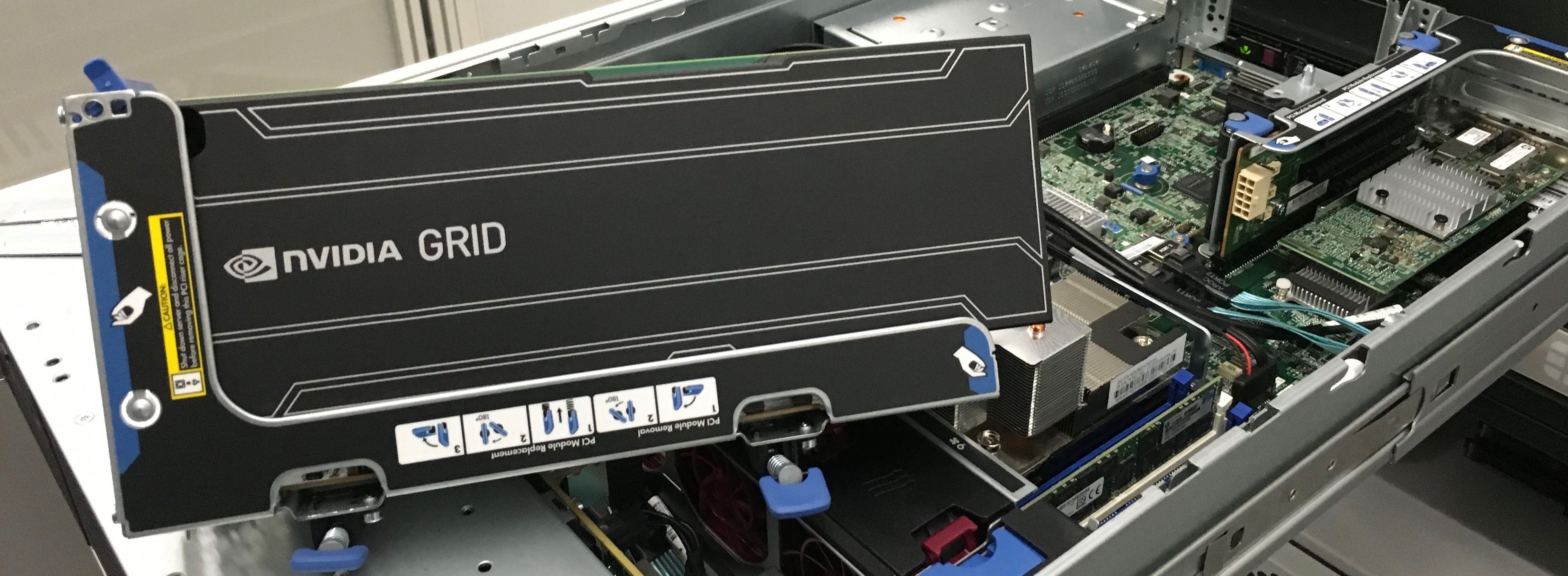

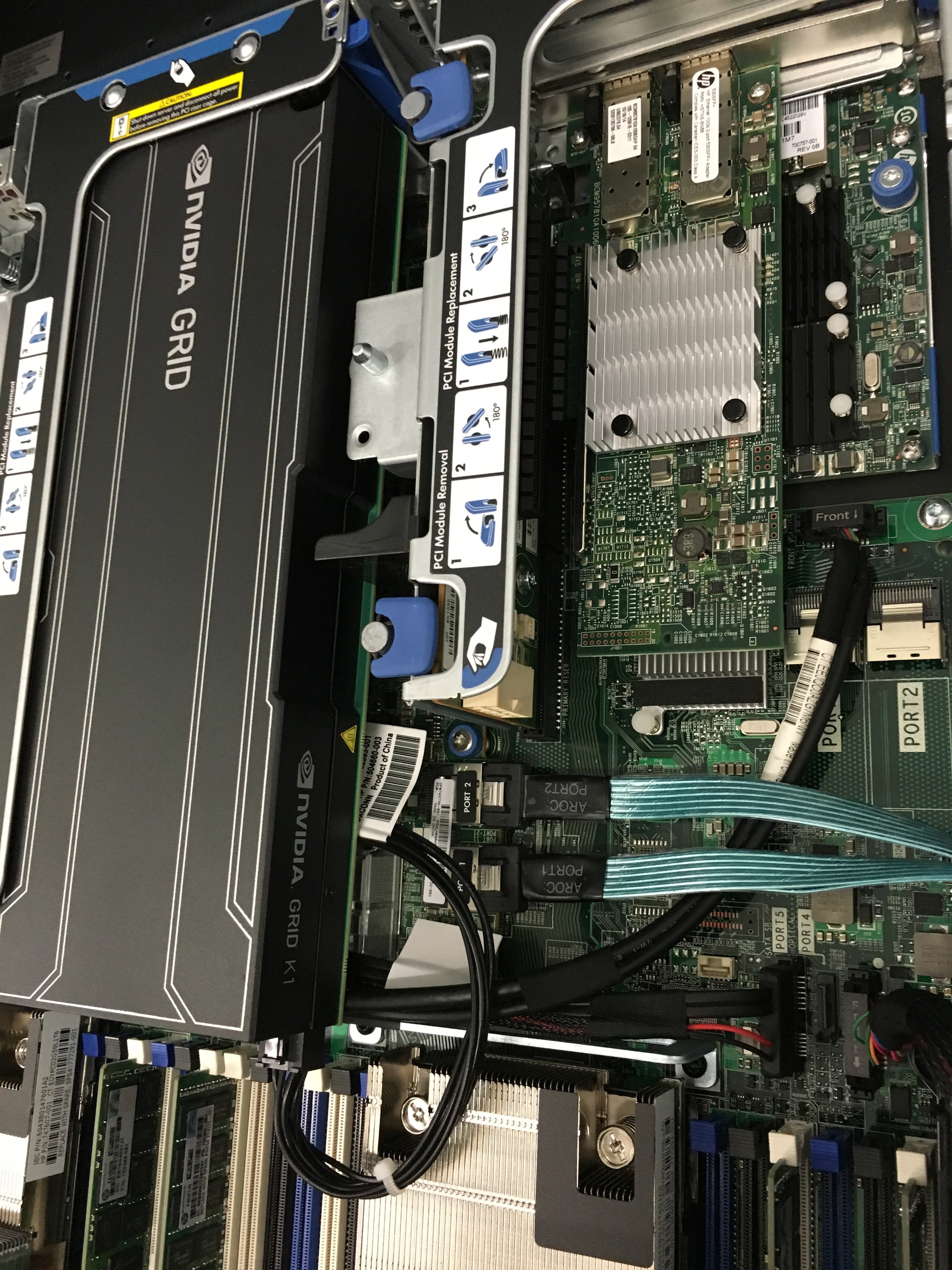

update; t project is uitdagend te noemen. kaart ingebouwd, past prima, voedingsstekker eraan, kaart actief.
na wat zoeken kwam ik er achter dat ik een oude nvidia driver had. toen een paar foutmeldingen, PCI passthrough not licensed, lijkt erop dat je met een essentials plus licentie niet kan gebruiken. (staat nergens beschreven trouwens,...maar dat terzijde)
na installatie van een verse driver, en de machine is tijdelijke license gezet, zie ik en de kaart, en vmware zegt/vind dat alles goed is, ik kan pci device ook toekennen aan (in dit geval) een windows 8.1 client, zichtbaar in device manager, maar na installatie van de nvdia Grid driver in de windows 8.1 client is na de reboot alleen paars scherm zichtbaar....
vandaag maar uitzoeken waarom dat is...(t was al laat gisteravond).
Dus HP server, Supermicro combinatie werkt vmware technisch prima....nu de koppeling in windows voor elkaar maken.

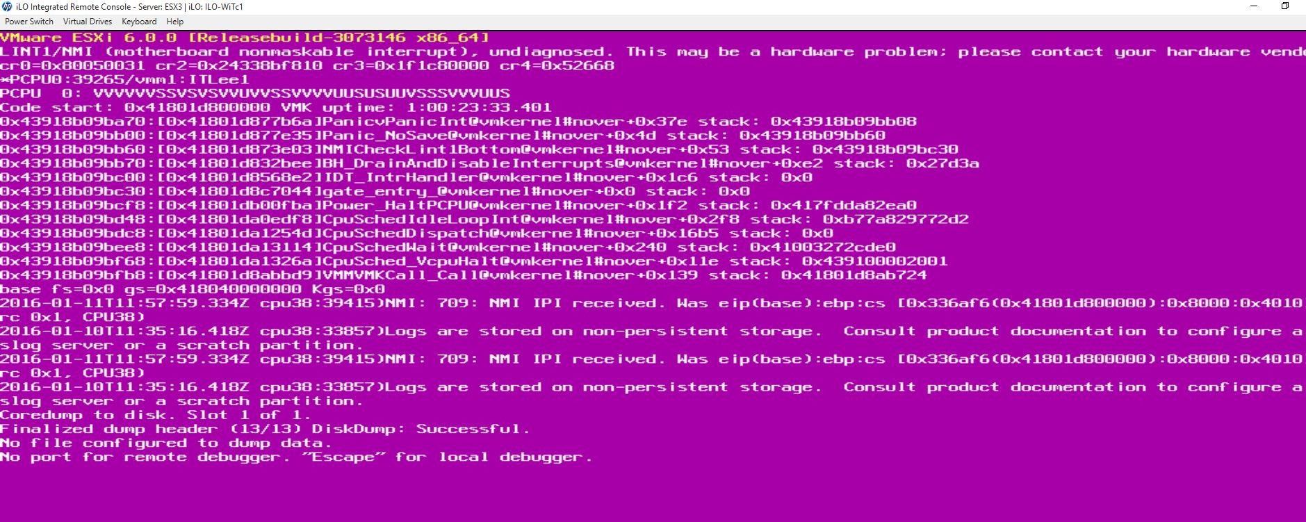

korte update;
na 3 dagen testen, spontaan een "purple screen" tot 2x aan toe in 1 dag.
Keurig netjes HP gebeld, call gelogd, en na opsturen van de logs kreeg ik keurig netjes een artikel retour wat het probleem is.
Afbeeldingslocatie: http://tweakers.net/ext/f/d1QfUqzNlGNNXPzs3uHl9Ms0/thumb.jpg
In dit geval, ondanks de "nvidia kaart" perfect support verkregen zonder op of aanmerkingen van HP.
Het blijkt een bekend probleem te zijn icm het aansturen van PCI devices en het flexibel wisselen van interupt requests. (In esx staat dit uit, terwijl de HP server iets wil wisselen. door een commando toe te passen in vmware ESX, zorg je ervoor dat vmware wel flexibel interrupts mag wisselen/uitdelen. (de Proliant BIOS ondersteunt namelijk wel flexibel interrupts wisselen)
het probleem betrof:
NMI Non Maskable Interrupt error binnen vmware.
http://h20564.www2.hpe.co...4912076&sp4ts.oid=7481826 brengt een mogelijke oplossing.
na reboot van je esx host in de console of putty: esxcli system settings kernel list -o iovDisableIR
hiermee check je of alles op false staat.
het probleem betreft; Proliant Gen8 en Gen9 servers.
voor t geval HP t artikel verplaatst of offline haalt: hebben andere mensen er ook nog wat aan ingeval van HBA/Netwerkkaarten of andere PCIe devices:
SUPPORT COMMUNICATION - CUSTOMER ADVISORY
Document ID: c04912076
Version: 1
Advisory: VMware - HP ProLiant ML/BL/DL Gen8/9 Servers May Experience Purple Screen Of Death (PSOD): LINT1 Motherboard Interrupt
NOTICE: The information in this document, including products and software versions, is current as of the Release Date. This document is subject to change without notice.
Release Date: 2015-12-04
Last Updated: 2015-12-04
DESCRIPTION
Any HP ProLiant ML/BL/DL Gen8 or Gen9-series server running a VMware ESXi 5.1, VMware ESXi 5.5 or VMware ESXi 6.0 host may experience either or both of the following:
Intermittent purple diagnostic screens citing an NMI, Non-Maskable, or LINT1 interrupt similar to:
LINT1 motherboard interrupt. This is a hardware problem: please contact your hardware vendor.
IML entries in the AHS log similar to:
Critical","PCI Bus","Uncorrectable PCI Express Error (Slot X, Bus X, Device 0, Function 0, Error status 0x00100000)
Critical","System Error,"1","Unrecoverable System Error (NMI) has occurred. System Firmware will log additional details in a separate IML entry if possible"
VMware's Knowledge Base document (KB1030265) instructs customers that experience non-responsive hosts and virtual machines, HBAs stop responding, Other PCI-e devices stop responding, Degraded path for an Unknown Device or see an illegal vector error in the vmkernel or messages log to disable interrupt remapping by the vmkernel.
Later in the same KB, VMware states the following:
NOTE: This issue only applies if you see this specific alert in thevmkernel/messageslog files:
ALERT: APIC: 1823: APICID 0x00000000 - ESR = 0x40.
If you do not see this message, you are not experiencing this issue.
If the note is not read, the potential exists that the operation to disable interrupt remapping by the kernel could occur, causing the NMI.
SCOPE
Any ML/BL/DL Proliant Gen8/9 server running a VMware ESXi 5.1, VMware ESXi 5.5 or VMware ESXi 6.0 host.
RESOLUTION
HP ProLiant servers do not have the reported issue with the BIOS as described in the above VMware Knowledge Base article. HP BIOS for ProLiant servers supports vmkernel remapping of PCIe devices without any additional upgrades.
If a PSOD is encountered after following the instructions outlined in the VMware KB listed above, execute the following command to re-enable the vmkernet remap IO for PCIe devices:
# esxcli system settings kernel set --setting=iovDisableIR -v FALSE
NOTE: A reboot is required.
