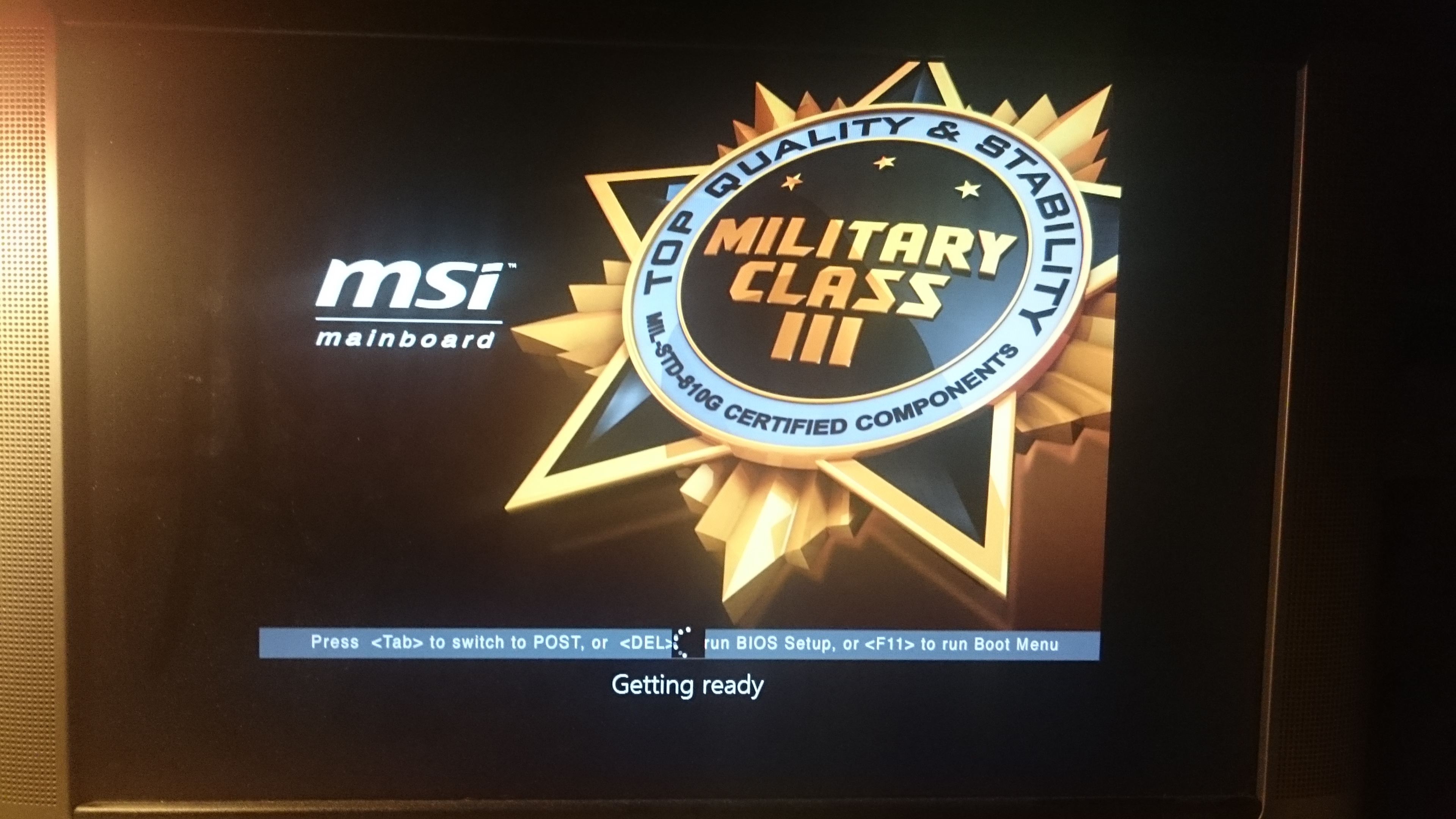

Artifact
Foto van de artifact.

Dit is gewoon Microsoft's boot screen. Hoor zo. Meestal zorgen de firmware makers van het moederbord er voor dat ze het scherm eerst zwart maken voor dat winload start, of dat hun logo wat kleiner is en in het midden staat.
Specs?
Maar zou zeggen defect werkgeheugen of moederbord.

johnkeates schreef op maandag 14 december 2015 @ 21:14:
Is me nog nooit eerder opgevallen. Bij Windows 7 doet hij dit niet en op mijn eigen PC met 8 en 10 ook niet :-p Daarmee dat ik dacht dat het mis was.

Snobbieh schreef op maandag 14 december 2015 @ 21:44:
Heeft met EFI/CSM en GOP te maken :)
