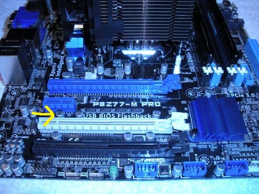

Hallo allemaal ik zit volledig vast betreft opstarten moederbord.
Fantastisch mobo en ben er niet goed van dat ie het niet meer doet ,
en dan bedoel ik ook totaal niks meer.
Enkel de powerled brand na het insteken van de 24 stekker en cpu power dat is het
Ik heb erna alles gedemonteerd en enkel de voeding erop aan gehangen.
Wat ik merk is dat een condensator na 2min emorm warm is , je ruikt de warmte.
Kan dit kwaad weet ik niet.Ik trek ook meteen de stroom er weer uit.
Allesinds zien alle condensatoren er nog heel gezond uit.
Wat heb ik gecontroleerd , voeding , geheugen , cpu , gpu alles in orde
op een andere mobo.
Zou dit ernstig kunnen zijn, ik heb gezien
dat er Mobo-analyzers te koop zijn die alles checken ze zijn niet zo duur , kortom
loont het nog de moeite voor dit bord.
De link onderaan duidt aan om welke condensator het gaat , weet niet als jullie hier iets aan hebben.
trouwens alle sugesties zijn welkom waarvoor dank.
http://i1308.photobucket..../DSCN1192_zps4ka8rhbf.jpg

waarom denk je dat het specifiek die condensator is? het is behoorlijk logisch dat een condensator warm wordt namelijk. ruik je warmte of brandlucht? daar zit nogal verschil in. heb je ook al de papercliptest gedaan om de schakelaar van je kast uit te sluiten?

Voor je gekke dingen gaat doen, batterij er al uit gehad, BIOS reset, nieuwe batterij? Geen idee hoe oud dit moederbord is, maar het type is al een jaar of drie/vier op de markt. Het kan zijn dat de batterij op is.
Hoe zit dat met de 2 condensators linksonder op de foto? Een kleine en een grote. Het lijkt alsof ze bruin zijn van boven.

NLBUURMAN schreef op maandag 14 december 2015 @ 10:36:
Hallo , neen ruikt absoluut niet verbrand maar je kan je vinger aan verbanden na 2 min.
Ja ook gestart zonder power switsh , hij geeft geen kik.

Verwijderd schreef op maandag 14 december 2015 @ 12:07:
Edit: Je kan ook nog een andere PSU proberen.
Hallo , dat is maar een gedacht nog eens extra gekeken met het vergrootglas ,
nogmaals kan geen beschadigde vinden.
Ja er zitten een paar ic's op en nog een paar triacs? ja die kan ik niet doormeten ,
het is raar dat ie het een keer niet meer doet.
Wat bedoel je precies met een PSU?

ToFast schreef op maandag 14 december 2015 @ 17:43:
Proberen te vervangen die hete condensatoren?
Tsja dan zal ik die moeten bestellen , maar ik zie er niks abnormaal aan
ook onderkant printbaan alles zeer keurig.

Ik zal even wachten daarmee. Grote kans dat er iets anders niet goed is. Geen gemolten mosfets voor de CPU? 24p stekkerblok niet aangefikt binnenin?
ToFast schreef op maandag 14 december 2015 @ 17:52:
Ow mosfets nou ga je te technisch :) neen stekker heel keurig , ben er nou mee bezig enkel de 24 pin stekker erin , trafo insteken zonder te starten en die ene condensator wordt gloeiend heet alle andere blijven normaal. Ja er moet een oorzaak zijn , maar mosfets
daar ken ik niks van en weet ook niet waar die precies zitten of hoe ze eruit zien
kan je die bvb doormeten?

ToFast schreef op maandag 14 december 2015 @ 18:01:
Voorbeeld mosfet:
Dan lijkt me die condensator toch echt niet goed.
Ah zijn dat de mosfets ik dacht dat dit triacs waren , ja hoe kan ik die checken , zoals ik al toelichte er bestaan moederbord analyzers zouden die dat kunnen constateren?
Verwijderd schreef op maandag 14 december 2015 @ 18:05:
Het type trouwens condensator is een 5KT09 560 6,3V , waar kan ik die bvb het beste bestellen?
