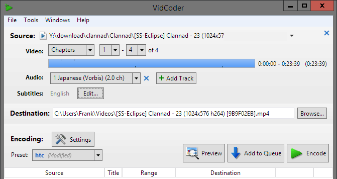

Ik had dit onlangs gedaan voor wat anime-series met ondertiteling. die ik wilde inbranden en de resolutie omlaag. ik gebruikte Vidcoder
Afbeeldingslocatie: http://tweakers.net/ext/f/vDsDW17Bp8BrzZwLGWSM8Uew/full.png

Vidcoder ken ik niet zal eens kijken.
edit: van wat ik nu lees is Vidcoder een windows GUI over Handbrake. en het gebruikt de handbrake software maar is wat netter in zijn interface. (en heeft auto update)
Vidcode forum
tutorial
Zal ook die eens installeren en proberen. :)

Ok heb nu alles doorgespit en VIDcoder kan zelfs externe srt's in de video file als optionele ondertiteling track toevoegen!
(wel even taal definieren na toevoegen!)
Nu ik een eigen settingen heb opgeslagen onder een preset is het weer klik klik koffie!
