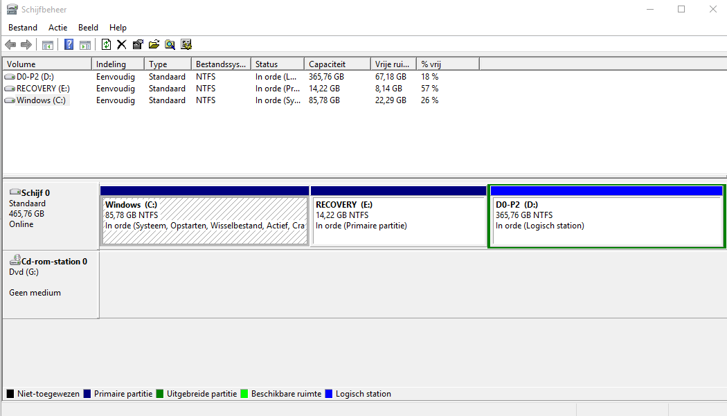

En een screenshot van hoe op dit moment mijn harde schijf is opgedeeld (Dit is zo gedaan door Alternate):
Afbeeldingslocatie: https://i.gyazo.com/thumb/200/_4f06550e7adeeb71a784fd5b6dcf9111.png
Nu wil ik graag de C partitie van deze schijf migreren naar de nieuwe SSD en deze SSD als nieuwe bootdrive gaan gebruiken. Ik vraag mij af of dit zomaar probleemloos kan en of ik misschien iets anders kan doen dat beter werkt.

Vuurs schreef op zaterdag 12 december 2015 @ 16:25:
2: Is het mogelijk enkel de C partitie te kopieren naar de SSD en vervolgens de huidige HDD volledig als D partitie te gebruiken?
Ik gebruik voor het migreren altijd Acronis True Image. Dit is wel een betaald programma, maar je krijgt een gratis licentie bij bepaalde SSD's en upgrade kits. Je kan met dit programma heel eenvoudig aangeven welke partitie(s) je wel en niet naar je SSD wil zetten.
Vervolgens gebruik ik altijd EaseUS Partition Master om je partities goed te zetten. Je kan dan je oude C en E verwijderen en die ruimte bij D trekken.
3: Waar kan ik de Recovery (E) partitie het beste plaatsen?
Wat staat er momenteel op de Recovery partitie? Waar wordt deze voor gebruikt?
Windows 10 heeft een eigen recovery ingebouwd welke gebruik maakt van standaard systeem bestanden. Hierdoor is het niet meer nodig om losse recovery partities te hebben. Je zou deze dus ook kunnen verwijderen.
Wil je deze partitie behouden, zou ik aanraden om deze op je HDD te laten staan. (Zonde om 16GB van je SSD te gebruiken voor 'dood' opslag.
4: Zijn er andere dingen waar ik rekening mee moet houden / die ik over het hoofd zie?
Het kan voorkomen dat vanwege het kopiëren je MBR niet netjes mee gaat, waardoor Windows 10 niet meer opstart. Gelukkig wordt opstartherstel automatisch opgestart en lost dit probleem op
5: De optie om een schone installatie van Windows te doen houd ik open, levert mij dit veel voordeel op tegenover het migreren van een bestaande installatie?
Als je Windows nu perfect werkt en snel is. Levert het naar mijn mening geen voordeel op. Maar een clean instal is altijd fijn, omdat je Windows dan weer optimaal werkt.

rens-br schreef op zaterdag 12 december 2015 @ 16:37:

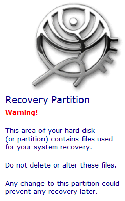

Ik heb deze zelf nog nooit gebruikt zover ik weet. Ik geloof dat dit onderdeel is van de backup software die Alternate op PC's zet.
Ik kan ook niet via de verkenner in de map kijken naar welke bestanden hier in staan;
Afbeeldingslocatie: https://i.gyazo.com/1ce8aaa022d70dee99c8f01a4397970c.png
Het gaat hier ook maar om 14 GB dus is verder ook niet heel belangrijk voor mij.
