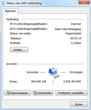

Welke link snelheid haal je via de kabel? (zie configuratiescherm en dan je adapter)

  • Septimamus
  • Laatst online: 27-08 10:24
Dutchdeveloper schreef op vrijdag 11 december 2015 @ 13:03:
Via de adapter haal ik dit
Afbeeldingslocatie: http://tweakers.net/ext/f/hdxobSrQrktSwADBpeCh00E9/full.jpg

aangezien de link speed 1 Gbps is, hoe test je en zie je dat het langzaam is.
voorheen had je bijvoorbeeld 80 mbit, en nu maar 10 MB/s
dat laatste is sneller. let dus ook op de benaming.
