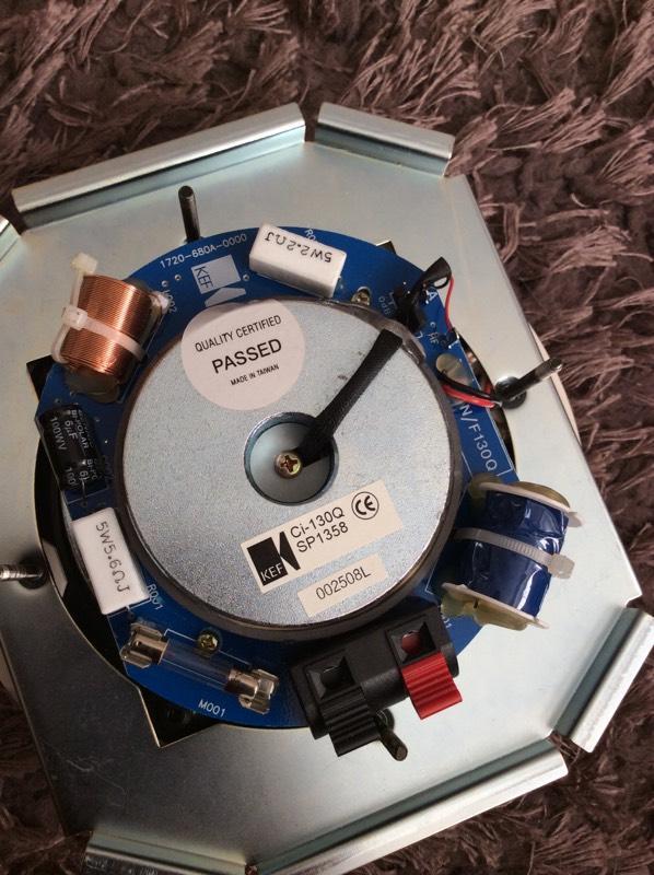

Zitten we vanavond in Berlijn te klussen, heeft de vorige Duitser Pool het volgende achtergelaten in het badkamerplafond:
Afbeeldingslocatie: http://arnie.frih.net/luidspr1.jpg
Afbeeldingslocatie: http://arnie.frih.net/luidspr2.jpg
Afbeeldingslocatie: http://arnie.frih.net/luidspr3.jpg
Het lijkt me wat veel electronica voor alleen een speaker, dus wellicht zit er ook een versterker bij? Ik denk bijvoorbeeld een zekering te herkennen. Maar het vreemde is, dat er maar twee draadjes aan het ding zitten die het plafond in verdwijnen: een bruine en een witte. (Zie derde foto, rechts.) Ik zou verwachten dat voor een versterker je minstens 3 stuks nodig hebt (signal, GND, en netstroom). Klopt die gedachte?
Herkent iemand wat voor ding dit precies is? Onderdeel van een kit misschien? Zoeken op de typenrs. op de printplaat levert vooralsnog niets op.
Een stukje verderop komt uit een wandcontactdoos een draadje dat doet denken aan een telefoonkabel, met vijf van die kleine adertjes. We zijn er nog niet uit of die er iets mee te maken heeft, aangezien ik mijn multimeter niet bij me heb :(
Alvast bedankt voor alle tips :)

Er staat met grote letters een KEF logo op.
Dus ik zou eens hier kijken:
http://www.kef.com/html/e...eries/overview/index.html
Verder zie ik niet genoeg componenten voor een versterker, maar wel een luidsprekerfilter. Waarschijnlijk zie je aan de voorkant niet 1 maar meerdere luidsprekers. Dit filter zorgt ervoor dat elk luidsprekertje de juiste frequenties krijgt.

Ik denk dat je coaxiaal nog een tweede "tweetertje" hebt zitten. Al die onderdelen maken dus deel uit van het scheidingsfilter. Het is gewoon een plafondspeaker (en niet een heel erg goedkoop ding als ik het zo zie).
Er staat gewoon KEF op het PCB. Heb je al eens gekeken of die iets vergelijkbaars hebben?

Bedankt voor jullie antwoorden! Het is inderdaad heel logisch dat die componenten een filter vormen. Dat betekent voor ons dat er ergens in het plafond nog een versterker moet liggen (of moet komen). We zijn daar nu naar op zoek (draadjes volgen).

Dit is een kef ci series speakers erg mooi spul begint vanaf 200 euro dacht ik .http://www.iear.nl/specif...ceiling)/KEF_Ci160CR.html

Deze lijkt er verdomd veel op, dan zou je een KEF CI 130Q in handen hebben. QR voor de ronde, QS voor vierkante ombouw. Zou ook nog een 160 kunnen zijn, maar formaat is zo op te meten. Komen uit de jaren 90. Via de site van KEF zijn de brochures en specs nog wel te downloaden.
Zoals gezegd een passieve speaker en vandaar slechts twee aders. De filtercomponenten rondom de speaker is iets wat je vaker ziet bij inbouw. Filter omdat het inderdaad een twee-weg systeem is. De tweeter zit midden in de (mid)woofer, KEF Uni-Q driver.

Bedankt voor jullie reacties. Wij hebben onze speaker nagemeten en vergeleken met de KEF site, en kwamen op basis van de specs daar ook op de 130Q uit. Conclusie: speakers geidentificeerd!
Nu hebben we nog geen versterker kunnen vinden, maar er is wel een schakelaar naast de deur die geen enkele lamp bedient. Zou goed kunnen dat die dus de stroom naar de versterker reguleert of reguleerde.
Helaas hebben we geen eenvoudig plafond en zit er heel veel isolatie in de weg, dus de bewoner beraadt zich eerst even voordat we verder gaan knutselen.
