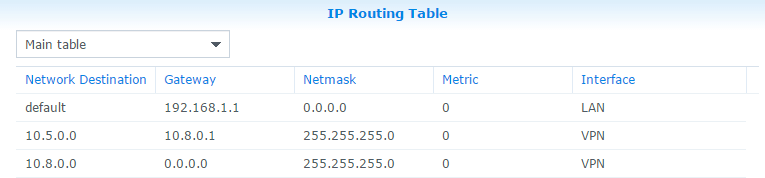

Routing table Synology:
Afbeeldingslocatie: http://tweakers.net/ext/f/CAus6raBDTZmm0URM2EDLwMZ/full.png
Kan iemand mij vertellen wat ik verkeerd heb gedaan of wat ik nog mis qua instellingen? Ik heb met veel uitzoekwerk alles tot nu toe werkend gekregen maar nu snap ik even niet waar ik het precies moet zoeken, alles lijkt mij correct.

Waarom zijn er 2 VPN servers? Wie maakt er verbinding met wie? Zo op het eerste gezicht zou ik zeggen dat de gateway voor het 10.5.0.0/24 netwerk niet deugt.
  • 0 Henk 'm!
  • Tsurany
Tsurany
Dat zijn routes die de Synology zelf aanmaakt na het verbinden met de VPN server.
