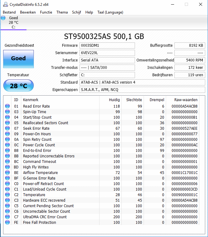

Nu heb ik de 2,5" schijf erin, maar hier zie ik toch ook wat apparte waardes, mischien toch iets met de controller?

  • rikadoo
Centropy schreef op zaterdag 05 december 2015 @ 14:40:
Niets mis mee, die andere disk heeft echt heel veel kabelfouten, en als het niet aan de kabels ligt, en ook niet aan de controller aangezien de andere het wel doet, heb je best kans dat de PCB van de schijf niet lekker meer is.
