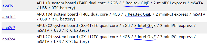

Dat ziet er absoluut netjes uit voor die prijs, al zou ik wanneer je 'VPN' als requirement op je lijstje hebt staan absoluut nog even wachten op de vermelde opvolger ivm aes-ni.
Overigens is het wel jammer dat er realtek op zit.. Met een nette Intel chipset en een paar tientjes duurder was het een ideale optie geweest.

mati1983 schreef op zondag 31 januari 2016 @ 17:43:
Op de APU2C2/4 zitten gewoon Intel nics hoor :)
http://www.pcengines.ch/apu2c4.htm
De APU1 serie heeft Realtek nics
Afbeeldingslocatie: http://tweakers.net/ext/f/39cIwJjQvy3gzO9yt0QzSLzw/thumb.png
Overigens is de APU2 al te koop alleen is de 4GB variant een hardloper waardoor deze soms even niet leverbaar is. Wel houd PCEngines de status netjes up-to-date op hun webshop.
