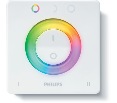

Stef87 schreef op dinsdag 01 december 2015 @ 13:49:
Gebruik een (draadloze) schakelaar/afstandbediening danwel dimmer van philips! Kost 20euro per stuk en je kan er ook een oude wandschakelaar mee verbergen.
Bedoel je deze?
Afbeeldingslocatie: https://d16m3dafbknje9.cloudfront.net/imagescaler/8935482818590-424-424.jpg
Deze heb ik, maar niet te gebruiken als vervanger voor een klassieke wipschakelaar...
 MacBook Air M2  Apple TV 4 64GB  HomeKit  iPhone 13 Pro  Apple Watch Ultra || Pass Labs XA25 || Dynaudio Special Forty || Bluesound Node n130

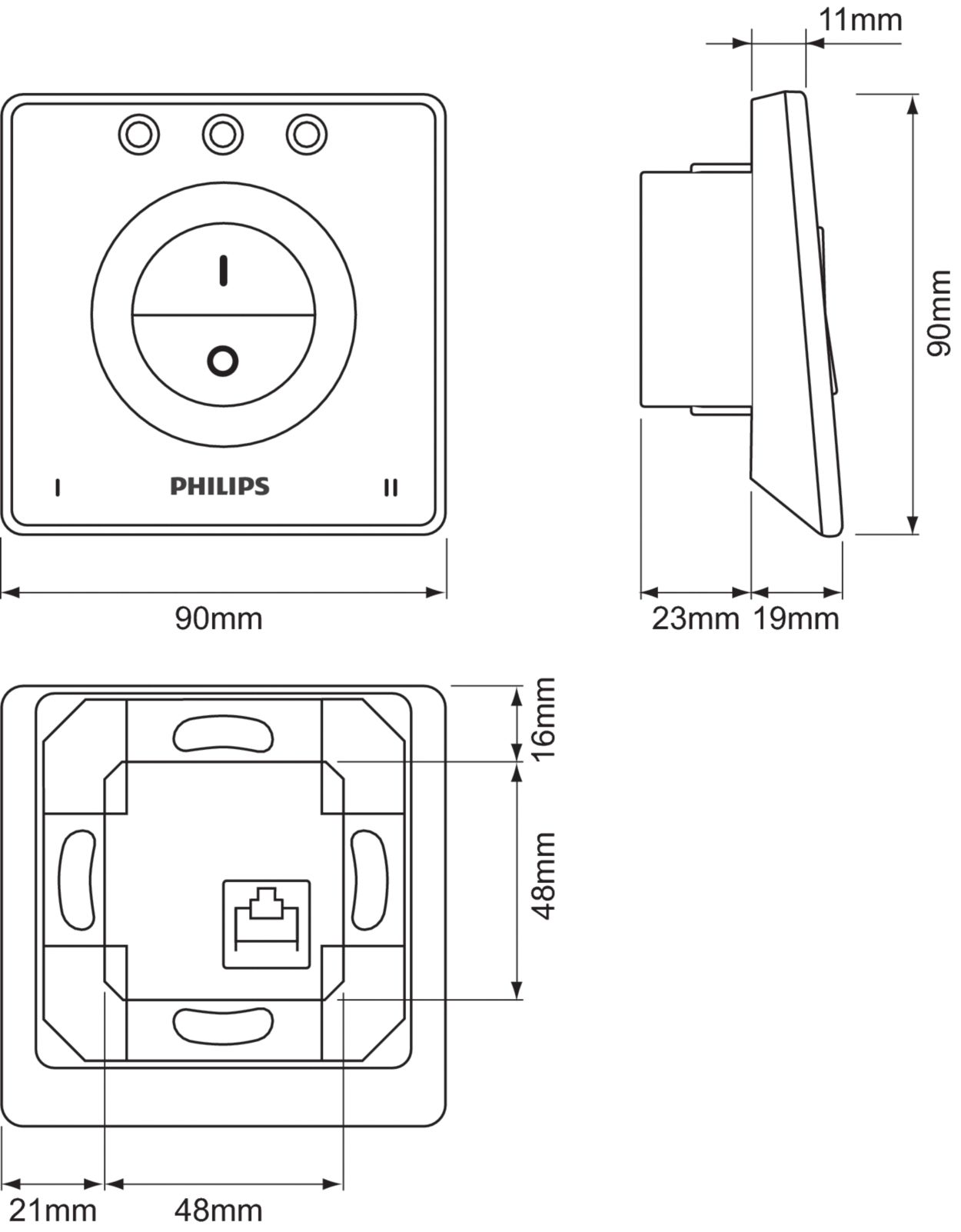

Ik wil niet naast elke klassieke inbouw schakelaar zo'n schakelaar plaatsen. Het gaat mij om het vervangen van...
Zoals deze (ook Philips)
Afbeeldingslocatie: http://images.philips.com/is/image/PhilipsConsumer/913700335503_EU-IMS-nl_NL?wid=494&hei=435&$pnglarge$
Afbeeldingslocatie: http://images.philips.com/is/image/PhilipsConsumer/LP_RT_GRDD232831_LSMINTFI-GVP-nl_BE-001?wid=1250&$jpglarge$
Alleen kost een paar centen ;)
