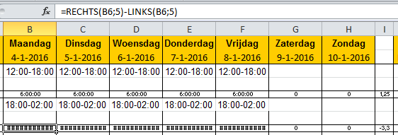

Echter als je van 18:00 tot bijvoorbeeld 02:00 de dag erna inplant, dan gaat hij over de emmer..
Afbeeldingslocatie: http://tweakers.net/ext/f/WSJfeueFGoScNPswYNN3iprn/full.png
Ik zal eens eea gaan proberen met de forume van Juggles en de anderen :)

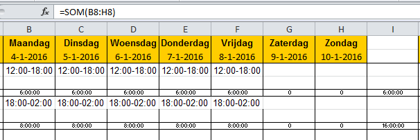

Ik krijg dit dus in de uiterst rechtse kolom (dit is het totaal van maandag t/m zondag)
Dit is met de formule per cel:
=ALS(RECHTS(B3;5)<=LINKS(B3;5);RECHTS(B3;5)+1-LINKS(B3;5);RECHTS(B3;5)-LINKS(B3;5))
Afbeeldingslocatie: http://tweakers.net/ext/f/z7LFVaCP6mPZoQkVGzayACgP/full.png
Spuugvuur schreef op woensdag 25 november 2015 @ 11:44:
De som werkt perfect. Je berekent nu namelijk het verschil tussen 12:00 en 18:00, die worden in Excel uitgedrukt als decimalen met een "tijdsweergave" (zoals 0,01 met een percentageweergave wordt weergegeven als 1%). 12:00 is 0,5 (een halve dag) en 18:00 is 0,75 (driekwart dag). Je berekent dus het verschil tussen 0,75 - 0,50, de uitkomst is 0,25. Vandaar je uitkomst in de totale som à 1,25.
Je moet er alleen voor zorgen dat je óf de som vermenigvuldigt 24 of de tussentijdse berekeningen al vermenigvuldigt met 24.
Ik krijg nu dus een andere uitkomst met de formule.. Als ik nu die 06:00:00 ga vermenigvuldigen met 24 dan klopt er natuurlijk niets meer van.
En gek genoeg krijg ik in de rij eronder ineens 16:00:00 als antwoord terug...?
edit: net de notatie als standaard gezet dan krijg ik inderdaad een decimaal getal terug, en als ik dan de SOM *24 laat doen is het antwoord correct.
Maar als ik dan heel die rij weer op tijdnotatie zet dan zegt SOM ineens weer 00:00:00 als antwoord?

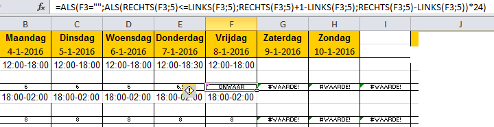

edit: ah toch nog niet helemaal... deze formule staat natuurlijk overal, en als ik op een dag geen urne invul (er zijn in 1 rij nooit alle 7 dagen ingevuld), dan gaat hij natuurlijk toch een waarde proberen te berekenen en dan krijg ik #WAARDE terug in het vakje waar niets instaat, met als gevolg dat ook de SOM weer niet werkt.
Afbeeldingslocatie: http://tweakers.net/ext/f/tVEFzcvjfPeX2zdlFyQR27yv/full.png
Als iemand hier nog een oplossing voor weet dan ben ik je eeuwig dankbaar!

De tijdsweergave is geen probleem meer, ik heb nu de cel op Standaard opmaak staan wat perfect is.
Het enige probleem waar ik nu nog tegenaanloop is dat als een cel leeg is hij wel die formule wilt gaan uitvoeren en dan dus met #WAARDE terugkomt waardoor de SOM op het einde om de uren vande week te berekenen niet meer werkt.
Als ik deze formule invul dan krijg ik #ONWAAR terug, als F3 leeg is dan zegt hij #WAARDE
=ALS(F3="";ALS(RECHTS(F3;5)<=LINKS(F3;5);RECHTS(F3;5)+1-LINKS(F3;5);RECHTS(F3;5)-LINKS(F3;5))*24)
Afbeeldingslocatie: http://tweakers.net/ext/f/vALZiQf7AiRlOQ5TUdWPh0dL/full.png
volgens mij doe ik iets fout met haakjes, maar ik zie hem zo snel even niet... Of mag die 2e ALS daar niet? 8)7
[ Voor 39% gewijzigd door Wannial op 25-11-2015 12:39 ]
  • Lustucru
Lustucru
26 03 2016
Wannial schreef op woensdag 25 november 2015 @ 12:25:
We hebben verschillende meningen over perfect. :) Ik vind je formule tamelijk onleesbaar geworden en als mensen geen vol uur hebben gewerkt vind ik 3:40 minder verwarrend van 3,67.
Ook is als() de verkeerde keuze om een fout af te vangen. Daar is de functie als.fout() voor.
Tot slot zou ik eerder kiezen om het verschil modulair te berekenen. Je wilt twee tijden van elkaar aftrekken en het resultaat moet tussen 0 en 1 liggen:
=als.fout(rest(rechts(A1;5)-links(A1;5);1);0)
meer heb je niet nodig. :)
