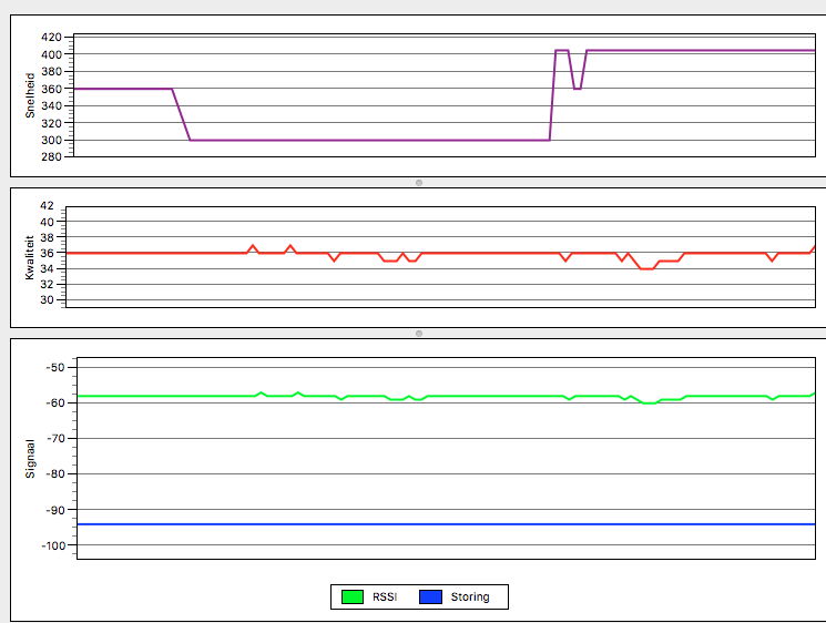

Kan iemand wat met dit plaatje? Dit is een screenshot van mijn wifi gedurende korte tijd.
Afbeeldingslocatie: http://tweakers.net/ext/f/dMWGW5oBGDNgEZZVnCVXmqhw/thumb.png

Kan op basis van de info die je nu (en afgelopen jaar) geeft werkelijk van alles zijn.
Eerste check: je apparatuur is grotendeels dualband als ik het zo zie. Verbind je met 2.4GHz of 5GHz? Wat gebeurt er als je met de andere verbindt?
Tweede check: zitten je AP's (die Time Capsule en de Airports) niet met elkaar te interfereren? Op welke kanalen (2.4GHz en 5GHz) zitten ze elk?
Maar de controle op alles eraf gooien is een simpele en effectieve. Makkelijkste manier is trouwens om tijdelijk SSID op je AP te veranderen. Dan kan niets meer verbinden. Vervolgens met je hoogst presterend apparaat (geheid een of andere laptop) verbinden met afwijkende SSID en testen. Geen haar beter? Dan had de rest van die zooi er niets mee te maken. SSID terugzetten en alles kan weer verbinden. Pas als de laptop wel veel beter werkt zonder zooi eraan heeft het zin om ze een voor een te proberen.

Probeer eens idd je 2,4 en 5 GHz een ander SSID te geven. Het zal niet de eerste keer zijn dat ik merk dat een iPhone/iPad op 2,4 GHz blijft verbinden ondanks dat er ook 5ghz binnen goed bereik is. Met gescheiden SSID kun je dit goed testen. Ook het uitschakelen van opties als WMM kunnen soms helpen. En interferentie van babyfoons of alarm PIRs kunnen ook van invloed zijn.

Ik heb vandaag een scheiding gemaakt tussen 2,4 en 5 GHz (voordat ik de post van @martinvdm las :-) ) en dit lijkt in eerste instantie te helpen. Ik haal nu veel stabielere wifi snelheden op het 5 GHz netwerk. Ik moest wel het 2,4 netwerk laten vergeten want anders ging de iPhone daar toch weer op. Het lijkt ook goed te werken met andere apparatuur die wel op 2,4 GHz blijven, ik kan ze gewoon lokaal benaderen.
Daarnaast heb ik 1 airport express uit de keten gehaald. Deze heb ik ooit meegenomen uit de States en kan ik niet instellen op Nederland, alleen Amerikaanse landen zijn te selecteren. Ik ga eens kijken hoe het de komende dagen/weken gaat.
