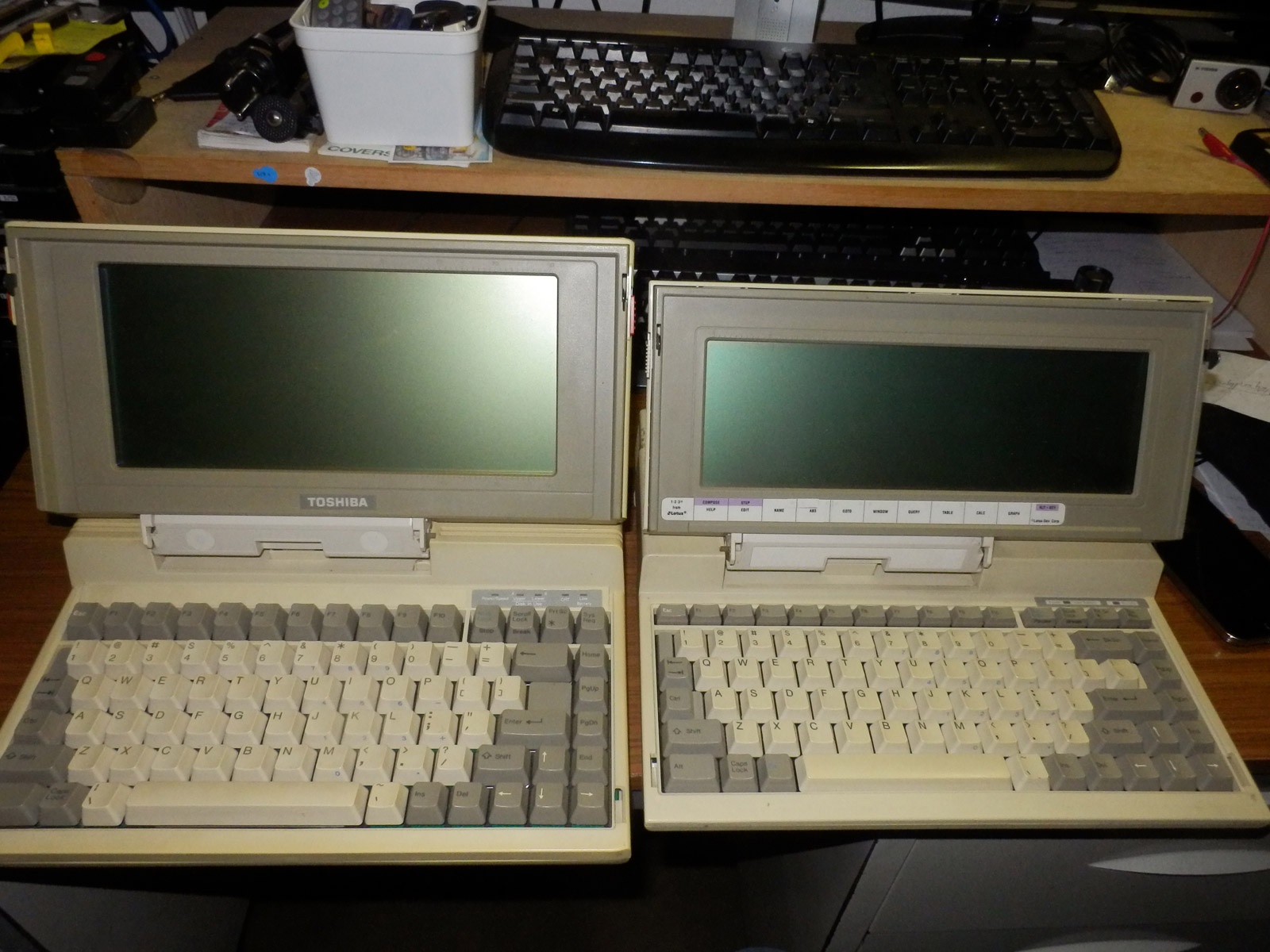

T1100 Plus is ook oude kreng, met bijzondere dubbele drives. Die werkt gelukkig als een zonnetje en heb al mee spelletjes kunnen draaien. Zie op foto boven.
T1000 en T1100 Plus blijken dezelfde voeding te hebben (geldt niet voor gewone T1100, die heeft andere voeding nodig) Ik beschik ook over SuperCom, een kloon versie van T3100. Met plasma scherm. Werkt gelukkig nog goed.

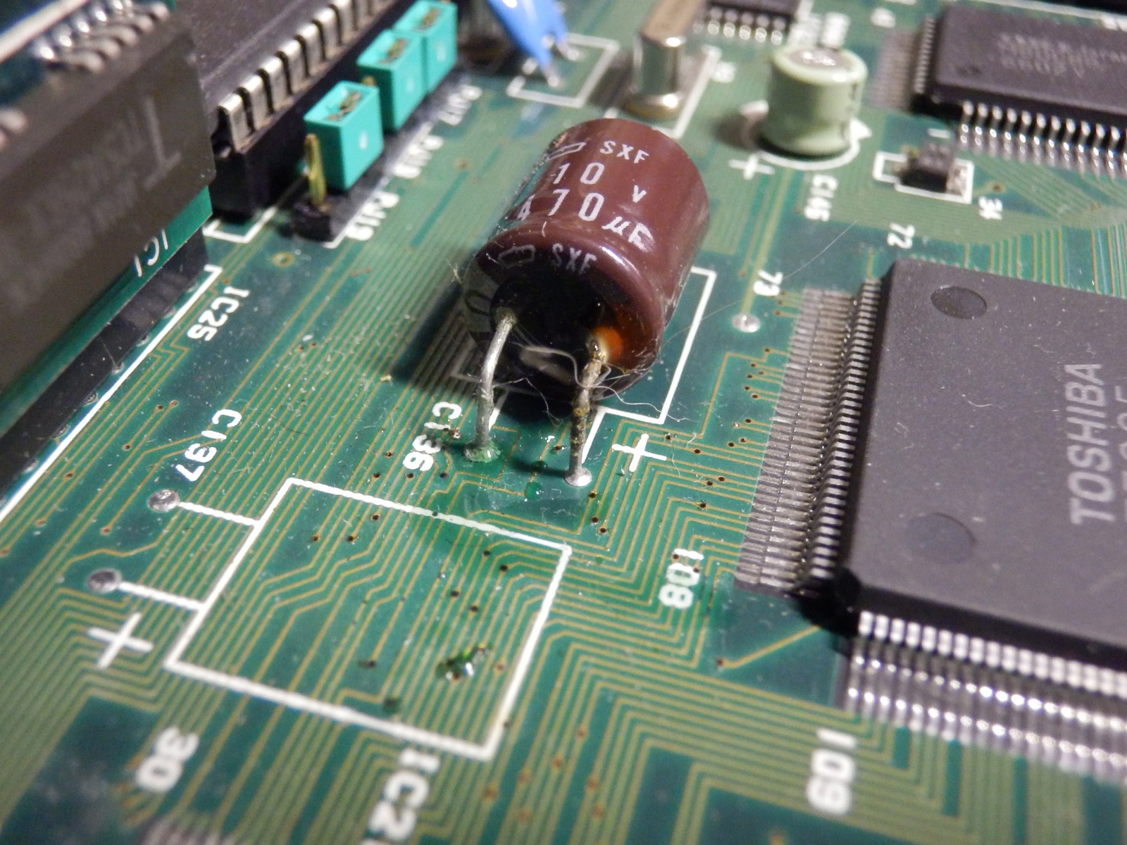

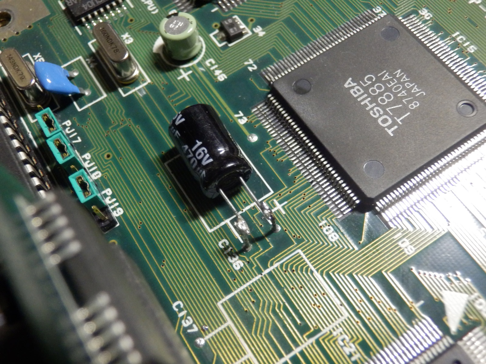

T1000 start niet op, er brandt geen led. Eerst dacht ik dat accu alle energie opslurpt, welke ook gebeurt met T1100 Plus. Maar ondanks wachten gebeurt er nog niet. Accu losmaken zorgt ook niet voor verandering. Al snel tref ik lekkende elco aan.
T1000 lek elcoT1000 nieuw elco
Een nieuwe met soortgelijk capaciteit is erin gesoldeerd en wat vloeistof schoongeveegd.

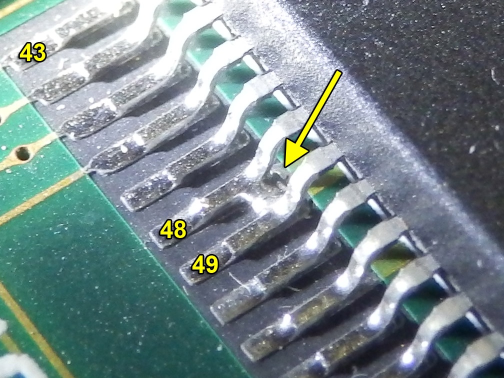

Ook daar is geen verschil. Wel kijk ik beetje raar op naar extra soldeertin brug bij M80C88 cpu.
T1000 cpuT1000 cpu pin bridge
Hoewel laptop eerder heeft gewerkt zal ik maar aannemen dat het oke is.

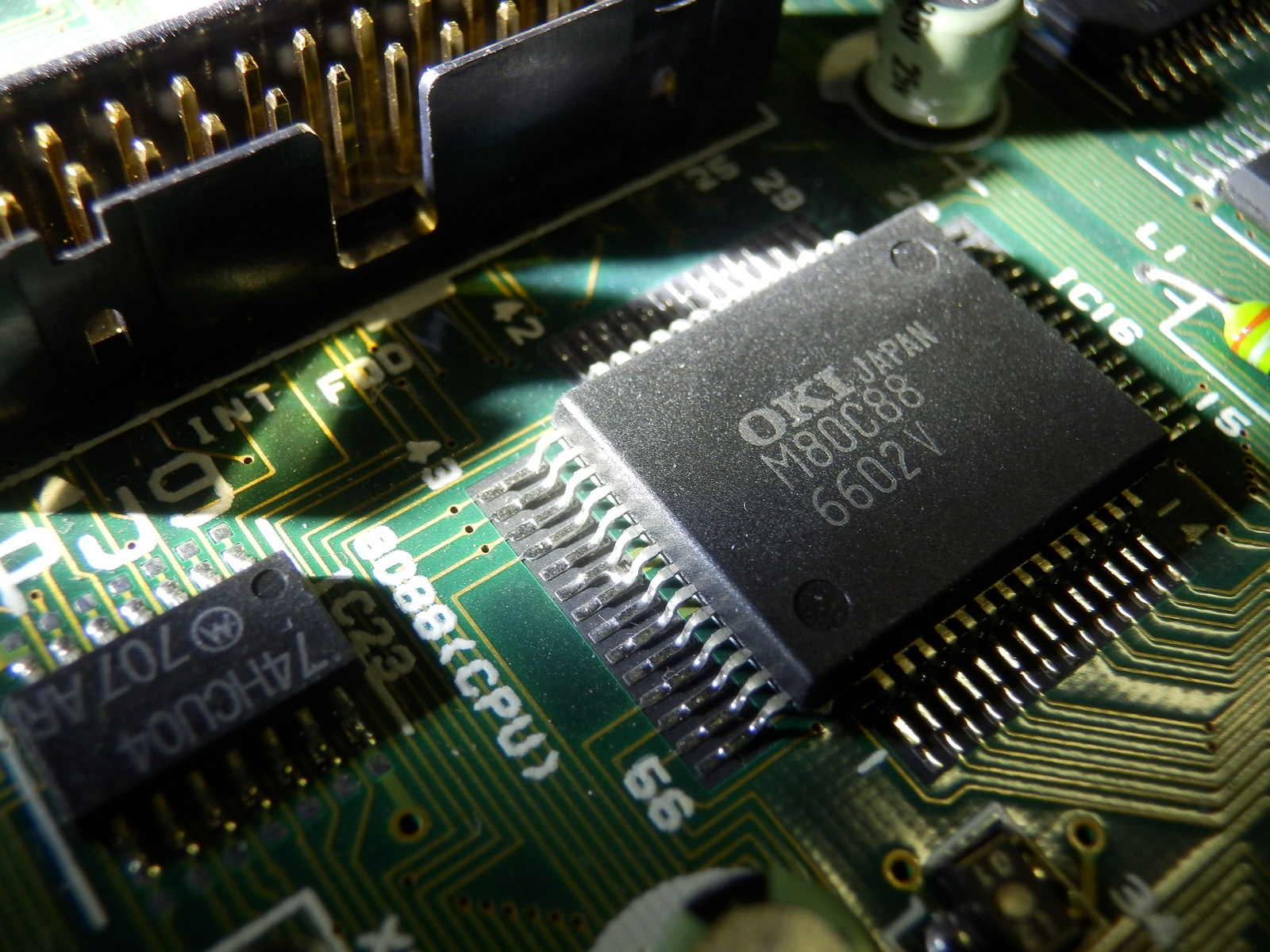

Deze M80C88 heeft weinig bekende 66-pin QFP behuizing. Meest bekende is 40-pin DIL behuizing.
Er is sluiting tussen pin 48/49 gezien. Weet iemand de functie van de pins?

Die 80C88 lijkt een 56-pin package, niet 66, maar volgens deze datasheet zijn pinnen 48 en 49 beide Vcc, dus kunnen prima aan elkaar. Waarschijnlijk ligt er tussen de pinnen een spoortje zonder soldeermasker, waar de tin dus overheen heeft kunnen vloeien. Het spoor onder de cpu ligt ook niet recht voor pin 49, zoals bij 51 het geval is.

En: inderdaad 56 pins. De inkt is beetje dik zodat het even op 66 lijkt.
