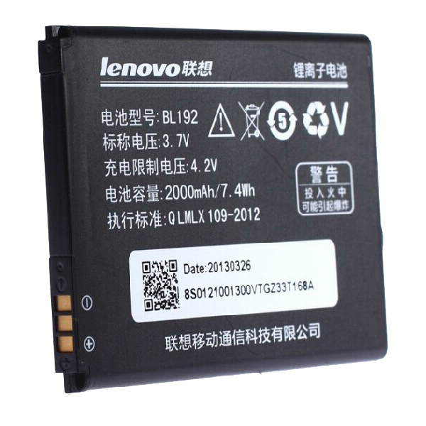

Kunnen die protection boardjes ook gebruikt worden voor telefoon accu's?
Ik heb bijvoorbeeld 2x zo'n telefoon accu liggen. Zoals bijvoorbeeld deze (voorbeeld plaatje via google)
Afbeeldingslocatie: http://g02.a.alicdn.com/kf/HTB1JDtMIXXXXXaJXXXXq6xXFXXXN/Brand-New-100-Original-Battery-1-Pcs-Mobile-Phone-Battery-For-Levono-BL192-2000mAh-3-7V.jpg
Kan ik hier dan ook 1 of eventueel 2 parallel aansluiten op zo'n TP4056 met protection?

als het goed is... is zo`n accu al voorzien van protection... :)

SMSfreakie schreef op vrijdag 11 december 2015 @ 19:03:
Echt? Is dat niet makkelijker om dat in de telefoon zelf in te bouwen ipv in de batterij?
Als ik opzoek ga op google kom ik alleen een iPhone batterij tegen waarbij ze het over de chip hebben:
Afbeeldingslocatie: https://ripitapart.files.wordpress.com/2014/07/iphone-5-battery-pcb.png
De batterijen die ik heb liggen komen uit Chinese toestellen (Cubot en iOcean). Ik weet niet of dat dit een eigenschap is wat de meer Europees geleverde toestellen hebben ipv de Chinese toestellen?
De iPhone batterij heeft ook 4 connectoren, de batterijen die ik heb hebben allemaal 3 connectoren.
Is er een manier om dit te testen zonder de batterij te slopen?

om eerlijk te zijn.. geen idee hoe je dat zou kunnen testen...
wel een spinsel.. als je weet hoeveel mA het apparaat waar ze uit komen uit de accu kan trekken.. bv 450mA..
zou je er een "load" aan kunnen hangen welke je steeds iets meer stroom laat trekken? bv 500/550/600 etc
de protection zou er op den duur in moeten grijpen.. en het lijkt mij niet dat als een apparaat rated is voor wederom bv 450mA de accu op het dubbele zit

Hmm.. Stel dat de batterij inderdaad al protected is, kan het dan kwaad als ik voor de zekerheid toch zo'n protective TP4056 boardje erachter hang?
Kan zo'n boardje überhaupt er aan verbonden worden? Ik weet niet in hoeverre zo'n telefoon batterij gelijkenis toont aan een 18650 en in hoeverre dat nodig is.
