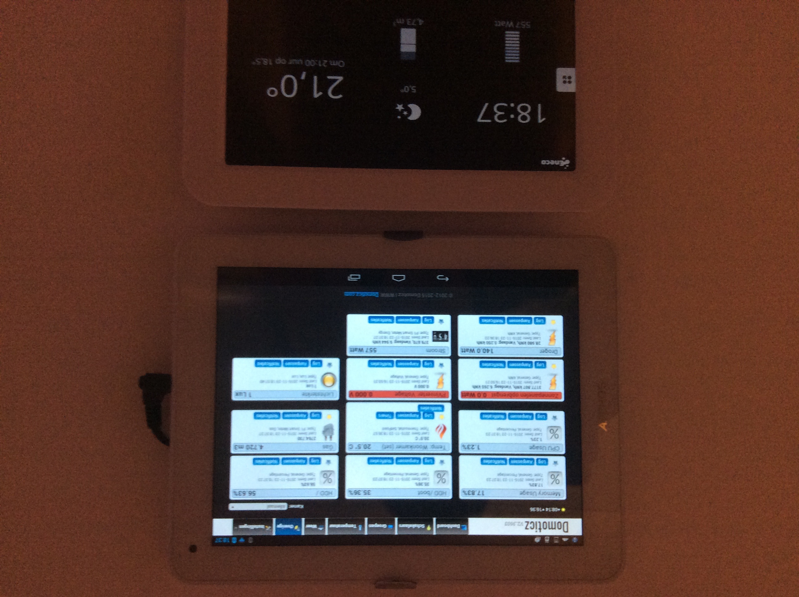

Mijn low budget oplossing om een tablet aan de muur te hangen:
Afbeeldingslocatie: http://tweakers.net/ext/f/t1D4xJY0UnWboWcANkYFl7Jw/thumb.jpg
Twee spiegel klemmen van een paar euro.
Ik heb er ook wat appjes zoals Soundcloud en Spotify opgezet zodat ik via bluetooth muziek kan afspelen.
