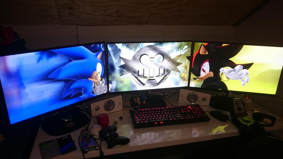

actieve displayport adapter (DP 1.2 male naar HDMI female) is binnen en werkt! :)
Afbeeldingslocatie: https://i.gyazo.com/a725d3e917432b6a29704ba58f4a3e9b.jpg

hedgy schreef op dinsdag 17 november 2015 @ 15:52:
Top!
Mooie opstelling :P.
