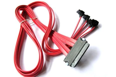

Nou zijn de aansluitingen achterop de bay geen sATA, maar SAS met een tweetal connectors van het formaat SFF-8484. Omdat ik nog een tweetal mooie kabels heb liggen met aan de ene kant een SFF-8484-connector, en aan de andere kant 4 sATA-connectors, vroeg ik mij dus het volgende af:
Is het mogelijk om deze bay met bovenstaande kabel aan te sluiten op de sATA-poorten van mijn 8-poorts sATA-controller, en de SFF-8484-kant aan de bay? Dit zorgt er namelijk voor dat ik geen andere controller nodig heb. :)
Voor de duidelijkheid, deze kabel:
Afbeeldingslocatie: http://www.scsita.org/serial-storage-wire/images/si_int_fig10.gif
Deze kabel heb ik liggen.

ik had een drive cage van een oude dl380 met 2 minisas aansluitingen. De data aansluiting was geen probleem maar wel het vinden van de juiste voltage voor je voeding. er zit 12,5, en 3.3 op maar wat op welk pinnetje is lastig. Ik ben erachter gekomen dat elke server een beetje een andere config heeft.
Wat je wel kan doen is een multimeter meenemen naar een server waar je cage in gaat en de voltage nameten.
