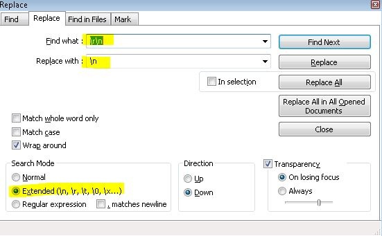

Alternatief is om een geavanceerdere texteditor in windows te gebruiken zoals notepad++. Als je daar de knop "Show all characters" aan hebt staan, kan je zien of je MS-regeleindes hebt (CR LF)
Find/Replace met extended opties aan, zoeken naar "\r\n" en vervangen voor "\n". Opslaan en dan nog eens uitvoeren op je NAS. :)

Find/Replace:

[/share/Homes/admin/dnetc] # chmod 0755 dnet-svc2
[/share/Homes/admin/dnetc] # ./dnet-svc2 install
./dnet-svc2: line 38: update-rc.d: command not found
ga ik nu met die andere editor eens kijken
alleen maar LF, geen CR meer
line 38 is : update-rc.d $APP_SVC defaults
specs : wil je niet weten
