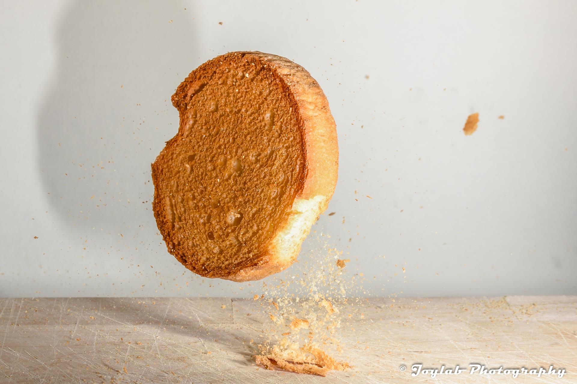

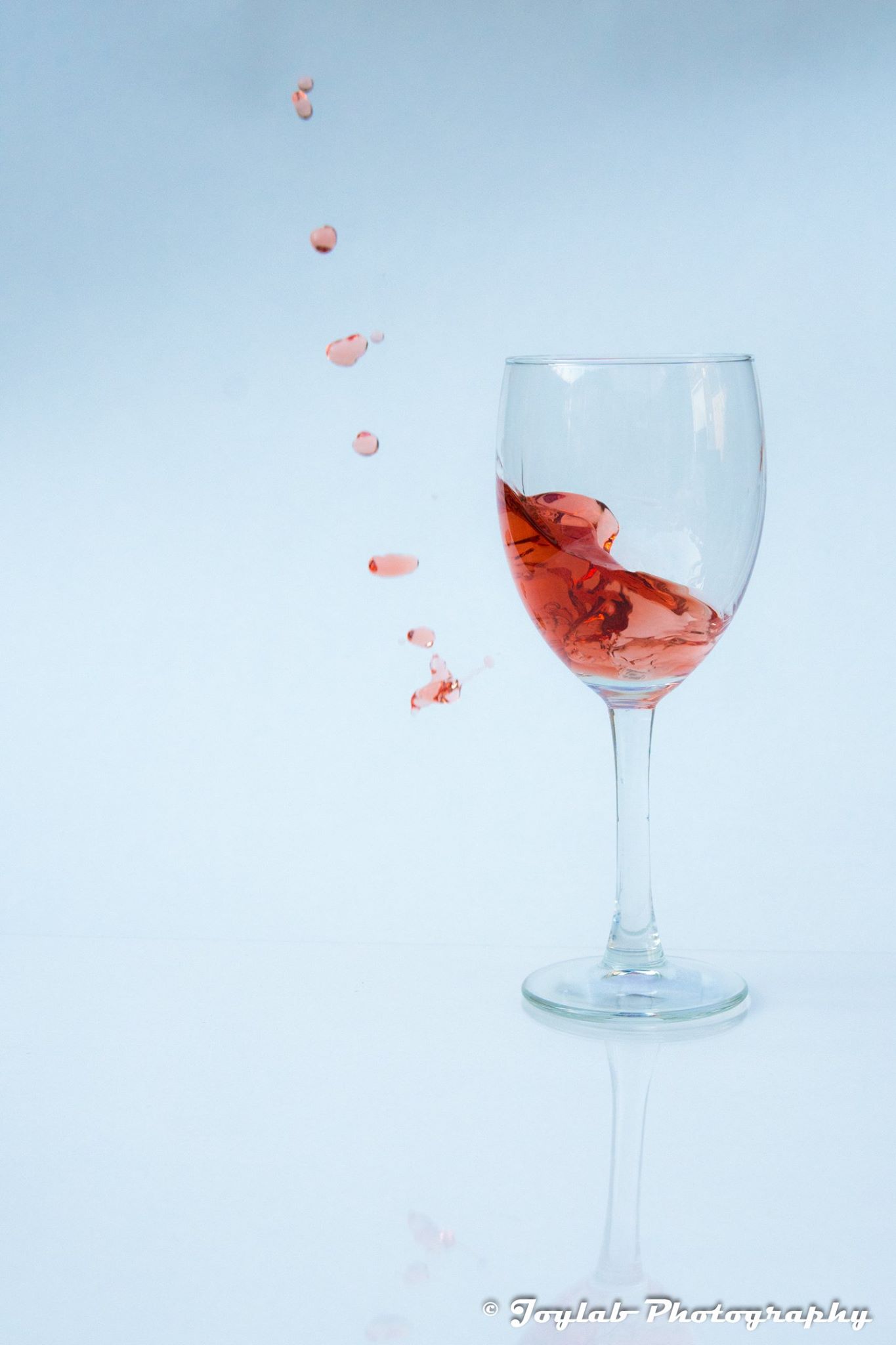

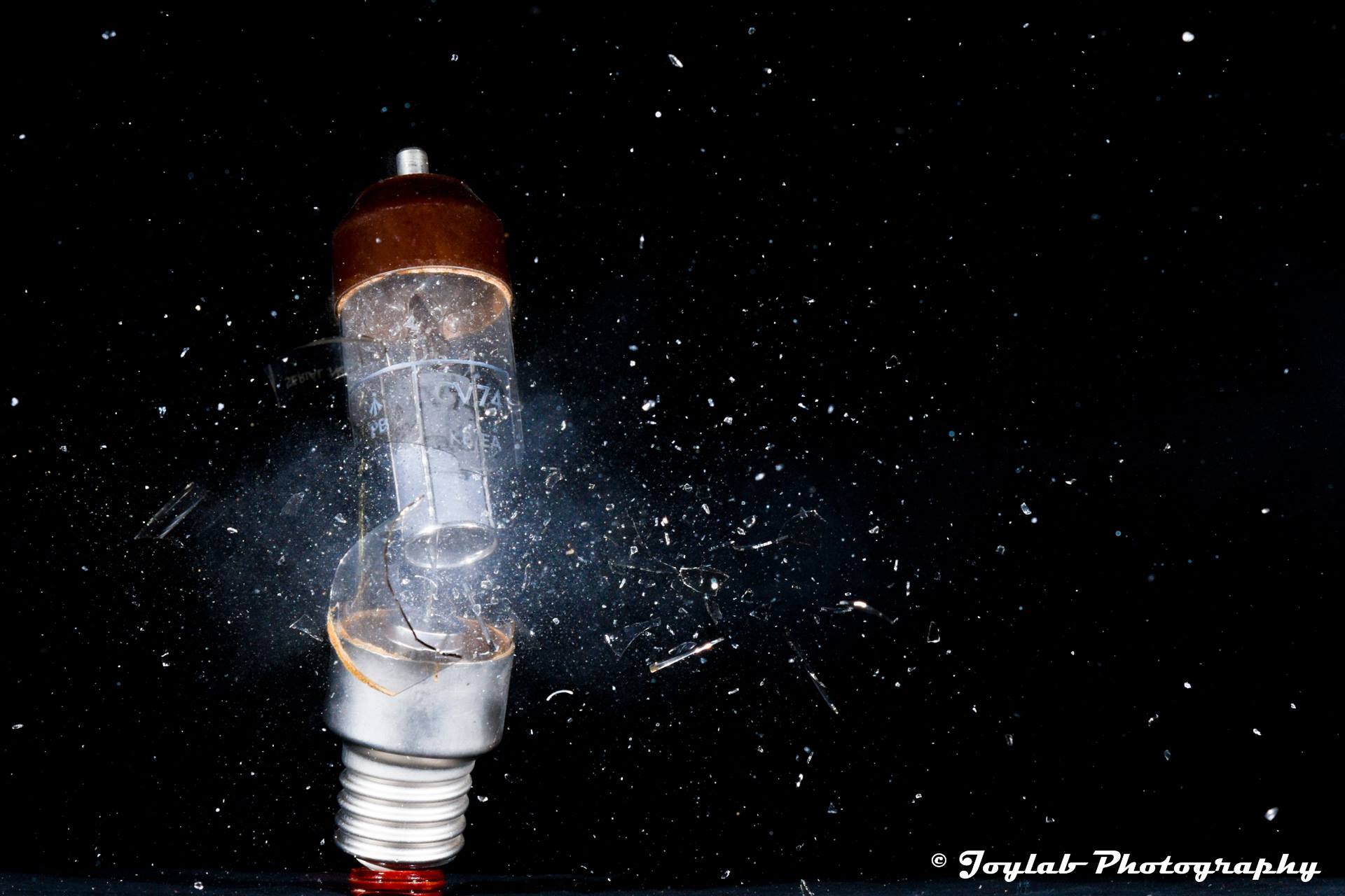

Qua flitsers zit ik wel goed. Heb een SB700 en twee Yongnuo YN560 III met een remote trigger en een boel modifiers.
Dit soort beelden maak ik.
Afbeeldingslocatie: http://pub.hoicks.com/beschuit_result.jpg
Afbeeldingslocatie: http://pub.hoicks.com/wijn_result.jpg
Afbeeldingslocatie: http://pub.hoicks.com/lamp_result.jpg
Ik zou graag wat meer scherpte willen hebben. Heb het idee dat er meer uit te halen moet zijn. Daarnaast denk ik dat ik met een macro lens nog creatiever kan zijn omdat ik er dichter op kan komen. (En dus druppels en dergelijke kan pakken en mij meer toe kan leggen op details van onderwerpen.
