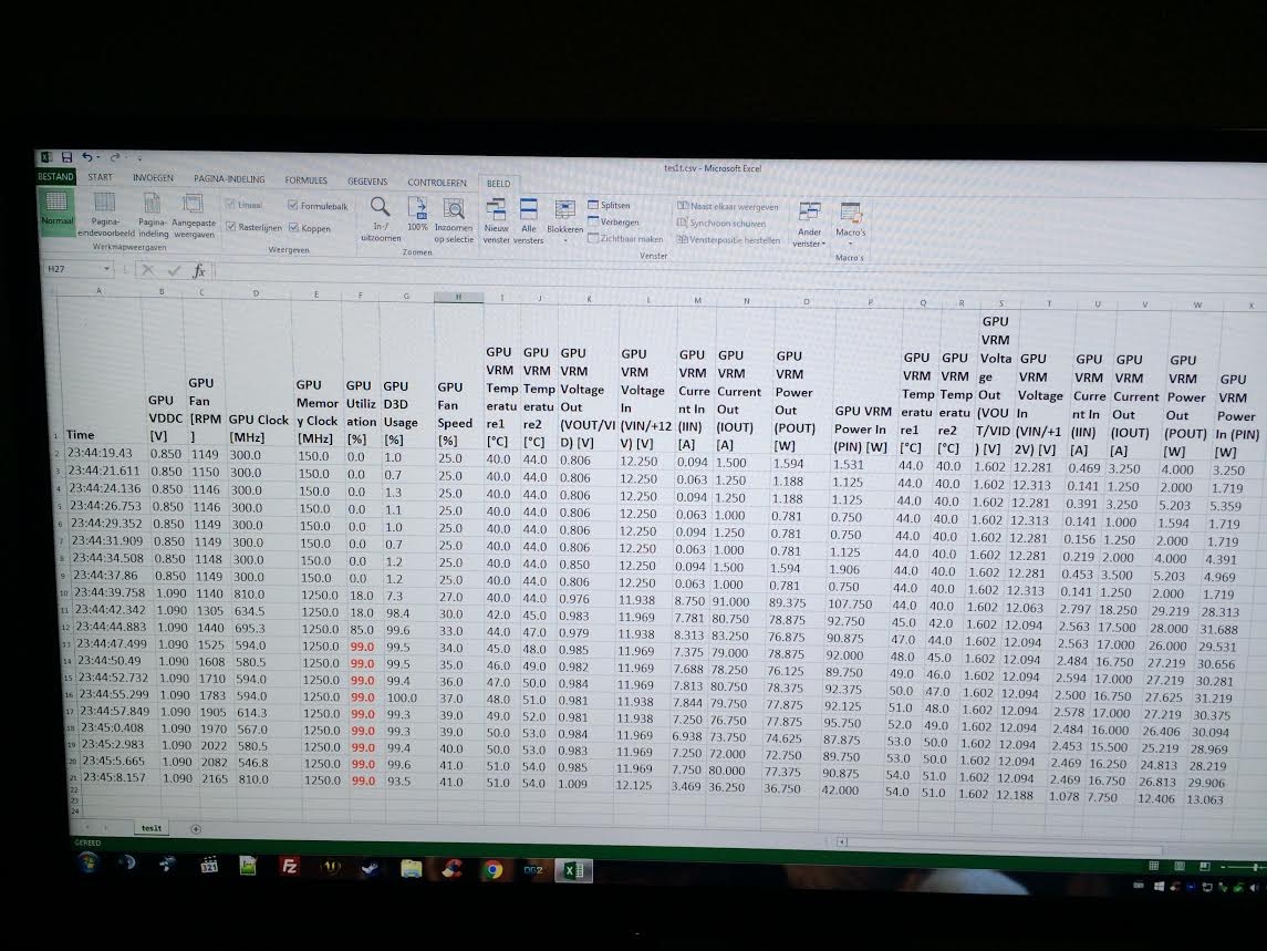

-Furmark gebruikt voor wat benches, hij knalt er snel uit ik post hieronder wat waarden die ik heb gelogd tot de crash...
Heeft iemand ideeen? Ziet iemand gekke zaken bij de waarden?

Furmark en de waarden van mijn GPU tot crash
Iemand die iets kan bedenken, zijn gedachten wil delen?

Ik mis tussen de waardes je GPU temperatuur (of ik kijk er overheen). Wat betreft de waardes die zien er goed uit zover ik kan zien, 12 Volt heeft maar een hele kleine afwijking wat goed is, je VRM's zijn blijkbaar goed gekoelt aangezien ze niet boven de 60 graden uitkomen.

Heb je nog verder gekeken of je systeem stabiel is, het kan geen kwaad om je cpu en geheugen ook nog even na te gaan met Prime95/OCCT en Memtestx86+.
