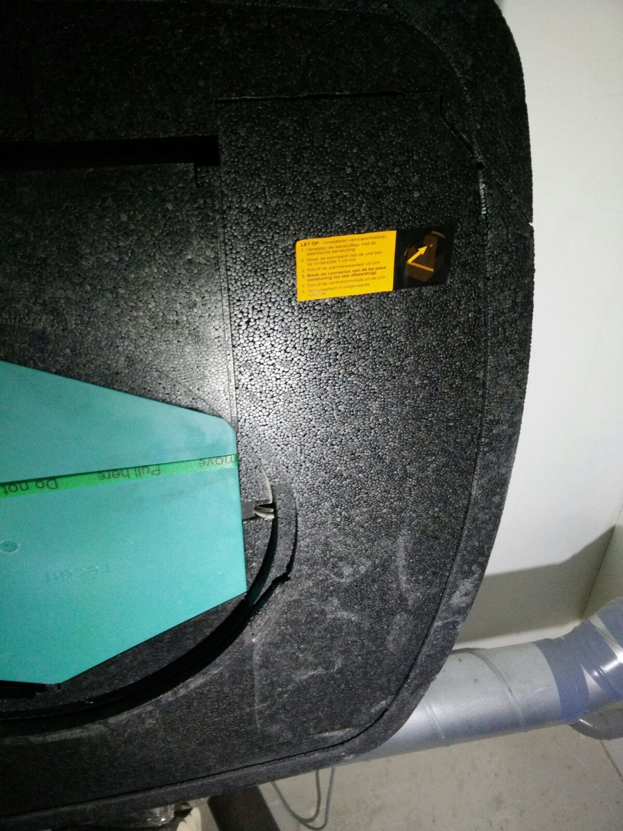

Je filters zitten toch gewoon aan de voorzijde?
Afbeeldingslocatie: http://tweakers.net/ext/f/kqbaQg4QVY7KoFq5nG5PZoEU/full.jpg
Als je de blauwe plaat verwijderd, dan zie je dit....
Het gedeelte met de sticker is duidelijk een los deel, je kunt de naad zien.

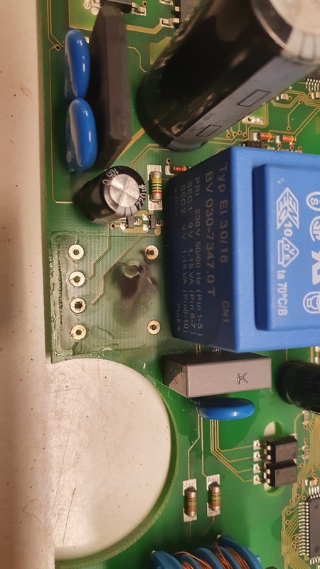

Voor de lezers die misschien geïnteresseerd zijn hoe tot een mogelijke oplossing te komen .
Mijn Wtw had het zelfde defect en heb ik weten op te lossen door het kleine trafo blokje te vervangen naast het iets grotere op de print .
Deze was aan de primaire kant defect geraakt .
Deze voor +\_ 13€ vervangen .
Wtw werkt weer naar behoren .
Ps wel eerst uit de print solderen om de ohms weerstand te kunnen meten , moet primair ongeveer 10 ohm zijn.Afbeeldingslocatie: https://tweakers.net/i/FKe7DMbGbqhOVBotEk0e8u68V1Q=/x800/filters:strip_icc():strip_exif()/f/image/OZEX8QwPM60kRGKOB54Dk15z.jpg?f=fotoalbum_largeAfbeeldingslocatie: https://tweakers.net/i/LuGVlz35ddway_CiaR_Cytkvv9o=/x800/filters:strip_icc():strip_exif()/f/image/w2kwYoYnnni0vwHBuuJ0kfhR.jpg?f=fotoalbum_largeAfbeeldingslocatie: https://tweakers.net/i/k5U6FlL1eiG2eqmTI1e90e2ak48=/800x/filters:strip_icc():strip_exif()/f/image/0WSUtFsf7Tc2oVWJWK0D30RX.jpg?f=fotoalbum_large

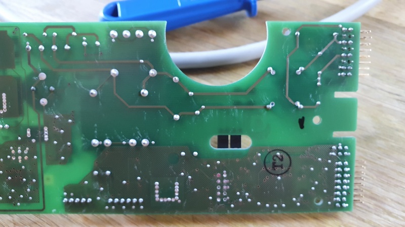

Ik had hetzelfde probleem: Beide ventilatoren draaiden niet.
Aan de buitenzijde van de printplaat was niets te zien.
Afbeeldingslocatie: https://tweakers.net/i/Lun42IHMR9-bKYuru8hn-b8o90o=/800x/filters:strip_icc():strip_exif()/f/image/8XOsANJ9oGCfxXLd8OOWqXIy.jpg?f=fotoalbum_large

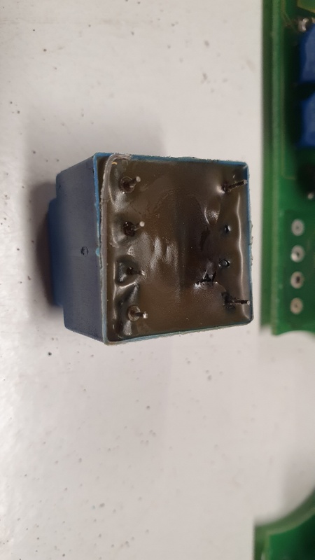

Maar nadat de kleine transformator was verwijderd was duidelijk waar het probleem zat:
Afbeeldingslocatie: https://tweakers.net/i/8YOtEJowVGWO1sZVFMDPO2Tdvkk=/x800/filters:strip_icc():strip_exif()/f/image/pQHimgagGvYieYwf5MZWCr82.jpg?f=fotoalbum_large
Afbeeldingslocatie: https://tweakers.net/i/EfL7-9AUA0SgG1ivzp1ZJY4jm7A=/x800/filters:strip_icc():strip_exif()/f/image/FMShX0m0nEus4DMda5XSDmi2.jpg?f=fotoalbum_large
Nadat de nieuwe transformator was geplaatst alles weer aangesloten en de ventilatoren draaien weer.

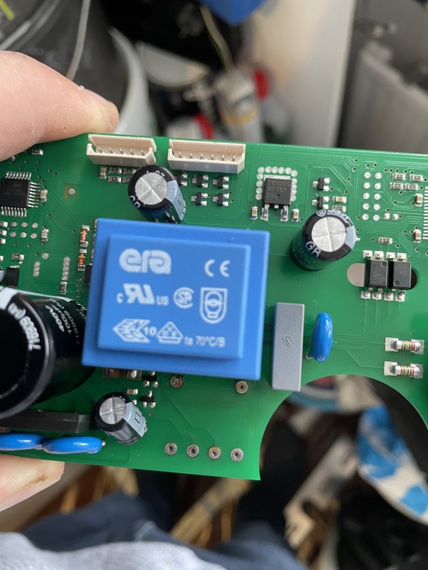

Mijn WTW (zelfde model) heeft een vergelijkbaar probleem, en na zoeken kwam ik bij deze info.
Ik kom er alleen nog niet helemaal uit, heel misschien heeft iemand nog tips?
De storing is in basis hetzelfde: alleen de stappenmotor van de vorstklep draait even, daarna niets.
Maar als ik de stekker van de klepmotor losneem, gaan de ventilatoren wel draaien.
De unit heb ik net via MP gekocht. Bij aankoop leek hij te werken (heb alleen gekeken of de fans netjes draaiden), maar na ophangen dus niet meer...
Ik heb uitgangen van de trafo gemeten, deze geven gewoon 12V wissel, lijkt dus niet het probleem te zijn?
(Mijn uitvoering heeft maar 1 trafo, en met een tussenprintje als verloop naar de hoofdprint zoals hier op de foto)
Als ik de standenschakelaar of potmeters verzet, reageert de unit niet. Als ik de unit uit en aan zet (stekker er even uit), gaat hij wel draaien volgens de instelling van de 3standen schakelaar.
De aansluiting van de stappenmotor van de bypass heeft geen sensor, enkel de stappenmotor, De unit kan dus niet weten of de stappenmotor is aangesloten...
(de temperatuursensors zijn trouwens nog prima, geven beide +/-10.8k, bij 22 graden klopt dat wel zo'n beetje.)
Heeft iemand een idee of dit nog te repareren is, of waar ik nog kan zoeken naar de storing?
