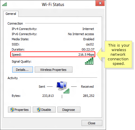

Het express model zal ten alle tijden minder performen echter is 30 wel erg laag. Als ik even de aanname maak dat je op 5 GHz verbind moet er toch zeker een 60 tot 80 Mbit/s. Heb zelf een Express model gehad voordat ik met dedicated acces points ging werken.
Je zal even moeten controleren op welke frequentieband, kanaal en link snelheid je laptop verbinding maakt.
In Windows zie je dat hier:
Afbeeldingslocatie: http://cache-www.linksys.com/support/images/KB3967-006_EN_v16.png
Op je Mac zie je dat hier (CMD+klik op het WiFi icoon):
Afbeeldingslocatie: http://cdn.osxdaily.com/wp-content/uploads/2011/06/extended-wifi-data.jpg
Zodra ik (we) dat weten valt er meer zinnigs te zeggen.
Vermeld tevens even het merk en type van de WiFI adapter in je laptop.
Je kan namelijk nog zo een knappe WiFi router hebben, als je een non MiMo WiFi kaart in je laptop hebt die enkel op 2.4 GHz werkt zal je nooit harder kunnen als 30-40 Mbit/s netto.

andy88 schreef op vrijdag 06 november 2015 @ 13:52:
