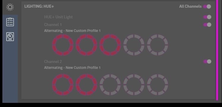

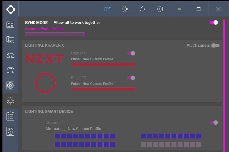

Mijn hue+ start goed met de cam 3 versie.
Maar het zijn 2 kanalen die zou je dus apart moeten kunnen aansturen, maar nee als ik kanaal 1 bewerk in de beoogde kleuren veranderd kanaal 2 mee, of is dat normaal ?
I7 8700K, MSI PRO CARBON Z370, GTX MSI 1080, 16 gigabyte ddr4 3200.
  • DieVeenman
  • Laatst online: 09-01-2019
DieVeenman
.NET Gekkie
Tjm De Groot schreef op woensdag 03 februari 2016 @ 16:41:
Als het goed is staan er boven naast de kanalen vinkjes, als je die uit vinkt betekent dat dat het kanaal niet wordt meegenomen met de selectie van je kleuren ;)

Hier werkte het prima, en ineens kan ik de 5 Aer Fans niet meer aanpassen qua kleur. Blijven hangen in Spectrum. Verder nog 3 lightstrips op de Hub vanuit de kast, en de fans op de Hue+.
Ik maak verder gebruik van een interne NZXT USB Hub
Producten:
pricewatch: NZXT Aer RGB120 Starter Pack
pricewatch: NZXT Aer RGB120 Triple Pack
pricewatch: NZXT Kraken X62 (met AM4 support)
pricewatch: NZXT H700i Wit/Zwart
pricewatch: NZXT HUE+ Extension Kit
Afbeeldingslocatie: https://tweakers.net/ext/f/6ZaZhDYccDaD6C6bSWc8gBmn/full.jpg
Afbeeldingslocatie: https://tweakers.net/ext/f/gFqjZxjeyAZHaBZzTZPBpAxK/full.jpg
Dat is het overzicht in mijn CAM software. Hij herkent dus alles wel. Nu staat alles op Sync, maar het enige wat ik kan wijzigen als die daar niet opstaat is:
- Kraken koeling
- Hue lightstrips
Wat ik niet kan wijzigen:
- 5 fans via de Hue+ (deze is aangesloten op de NZXT hub, gevoed met Molex. Firmware is de laatste versie. Lampje op de Hue+ brand. Reboots en poweroff lijkt niet te werken.
Iemand een idee?
-edit-
Nadat ik de HUB had afgekoppeld, alle kabels van de HUE+ en alles opnieuw heb verbonden werkt het wel (pc had ik aan). Pas na een reboot ging het goed. Alles draait nu dus lekker in de Spectrum Wave :P
[ Voor 7% gewijzigd door Kecin op 12-04-2018 01:19 ]
