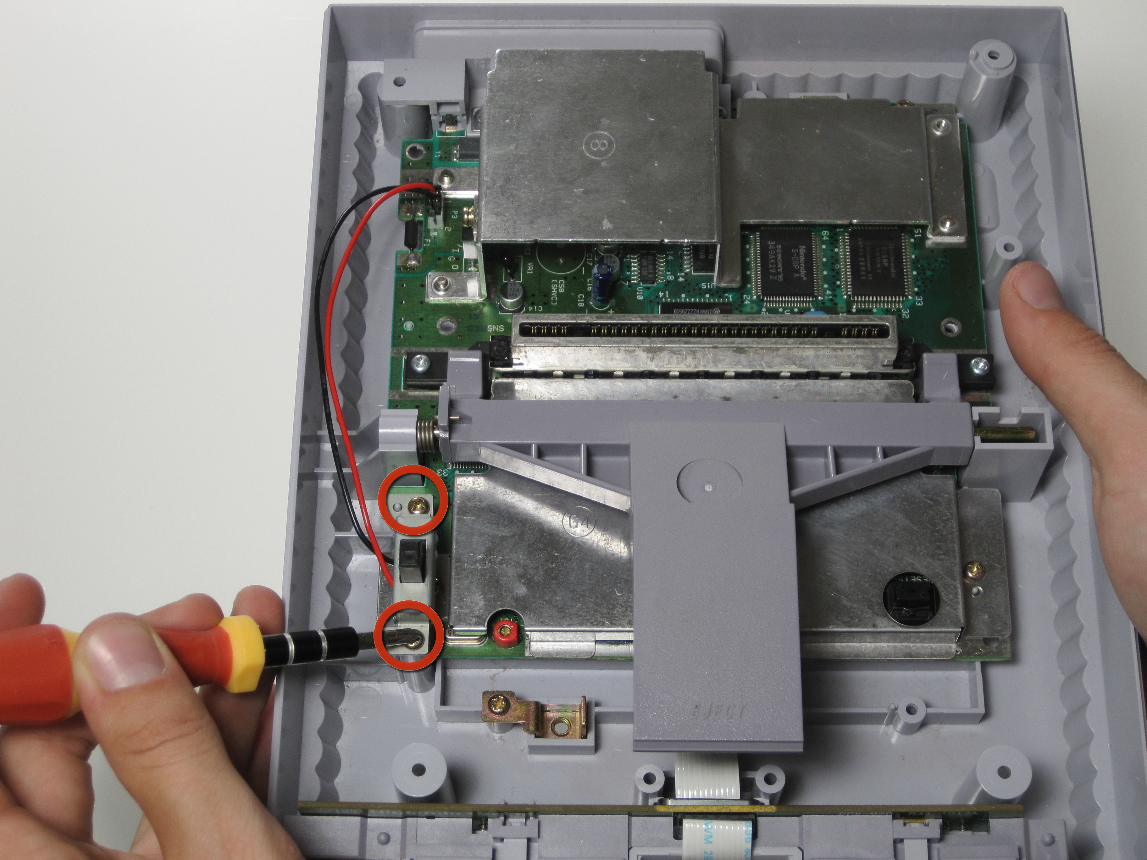

Gezien de leeftijd van het beesie kan het zijn dat de kristaloscillator iets versleten is. Over het algemeen heb je dan op alle tv's, beamers of monitoren zwart-wit beeld maar bij de ene komt het ingang-signaal net wat gevoeliger dan de andere. Wat kan helpen is voorzichtig aan de (rode) potmeter draaien die er naast zit of anders deze te vervangen. Het zaakje zit naast de aan/uit schakelaar (op de foto naast de schroevendraaier), sommige modellen is deze zichtbaar en bij andere moet je de kap er nog even af schroeven.
Als je dat gaat doen is het misschien makkelijk als je de boel voorzichtig open maakt en zorgt dat je bij de potmeter kan komen. Vervolgens een cartridge er in doen en het systeem aanzetten en aansluiten op de beamer. Vervolgens héél voorzichtig iets linksom of rechtsom draaien, kijken wat het beste resultaat geeft. Voor je begint kan je misschien met een klein stiftje de stand markeren zodat je 'm altijd weer terug kan draaien naar waar die op stond. Eigen risico natuurlijk :9 !
Wellicht werkt de 3D-optie van je beamer ook zoals daanvanharen aangeeft.
